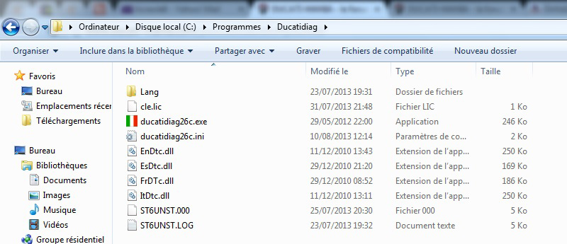

Oui ben j'ai tout bon ; par contre j'ai remarqué que j'ai toujours le petit mot en bas à gauche du logiciel concernant le fait que l'ecu n'est pas enregistré dans ducatidiag ( 2 eme photo au dessus )

Tu as bien mis le fichier .lic dans le bon dossier ?

Oui je pense ,sinon j'aurai pas accès aux différents tests ,non ?
Voici l'endroit où je l'ai mis :
