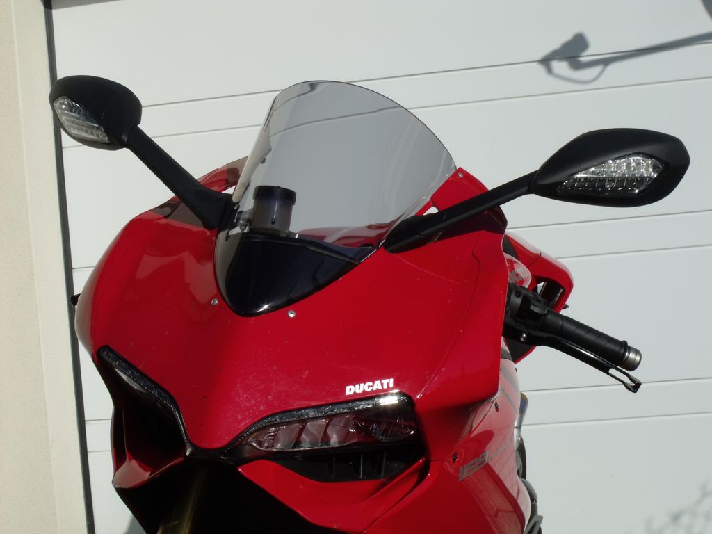

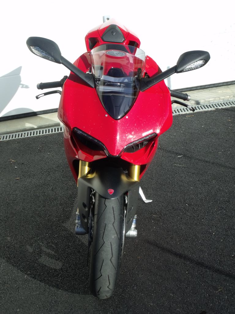

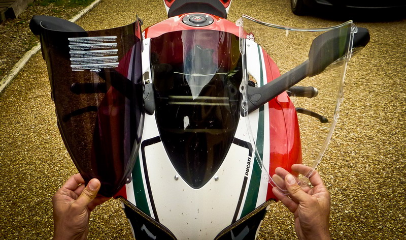

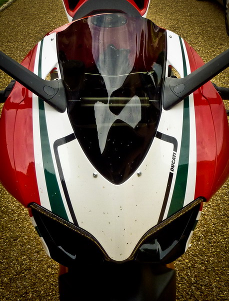

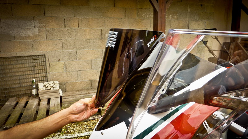

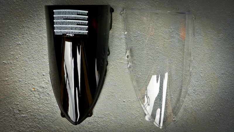

Comme demandé, quelques photos supplémentaires (sorry, c'est pas terrible) !
De face
L'origine et la Puig : La Puig est + bombée mais n'a pas sa forme finale ! les hauteurs sont identiques.
Et enfin, la triplette (ça ne va pas beaucoup vous aider)
Mes conclusions : .
Vu la finesse de la belle, pas facile pour les constructeurs de proposer quelque chose de beaucoup + protecteur sans dégrader le look !
La Fabbri fait 140 mm de + que l'origine, La Puig est + bombée mais une fois montée, ça ne choque pas du tout !
J'ai monté la Puig et la Fabbri et j'ai une légère préférence pour la Fabbri.
De face
Mes conclusions : .

Bonjour Gromanit,
Comment se déroule la dépose / repose de la bulle ? Je ne me suis pas encore penché sur le problème mais les 2 vis de devant, risque de faire tomber un écrou éventuel dans la tête de fourche, non ? ! ?
Il faut déposer la tête de fourche ?
Merci de ton retour,
- Gromanit
- Jeune Ducati-Maniaque
- Âge : 55
- Localisation : Espagne
Sexe :
- Votre Ducati : 1260 XDiavel S
- Localisation : Barcelone
Sujet : Re: Les bulles (fumées, hautes, courtes)...
Ola Vince !Vince_007 a écrit :Bonjour Gromanit,
Le problème ne s'est pas posé car les 2 vis du bas étaient simplement enfoncées (sans écrou)
J'ai donc
1. agrandi les trous de la bulle
2. inséré 2 chevilles avec têtes pour ne pas qu'elles dégagent
3. mis 2 vis un peu + balaises (car les petites pour les enlever, ce n'est pas simple)
4. remis le tout sans retirer la tdf
Pour ceux qui souhaitent conserver les écrous, je ne vois pas d'autres solutions que de la retirer
A +

Bonsoir à tous,
Merci Gromanit, mais j'avais bien 2 petits écrous sur les 2 du bas qui se sont barrés dès que j'ai commencé à dévisser...
Bref, démontage en règle de la tête de fourche et sans documentation, puis récupération de ces 2 petits saloupios. Une fois par terre cela devient nettement plus simple.
La bulle et la tête de fourche sont enfin remontées. Je ferais les photos demain. Je trouve qu'elle lui va bien et j'ai hâte de tester sur route. Par rapport à l'origine, qui faisait 140 mm de sa base, la Puig en fait 175mm. Dors et déjà on voit mieux le tableau de bord.

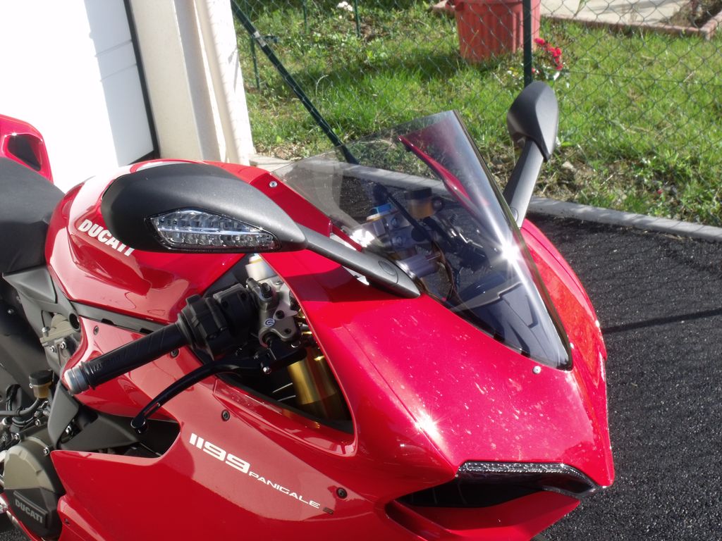

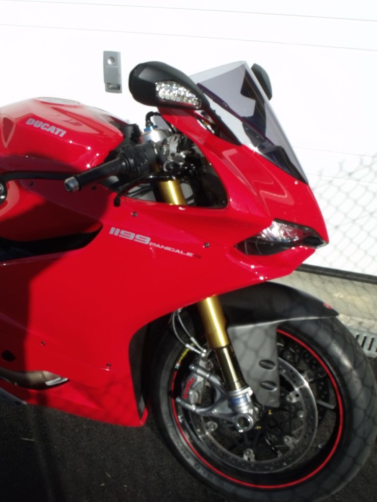

Maj du 01/07/2012 :
Avant de faire un bout de brousse, les photos de la Puig fumée light. Je suis désolé pour les impacts d'insectes sur le reste de la machine
Oui oui, bien sur il y a une vis de part et d'autre de la tête. As-tu bien retiré la vis sous la tête de fourche ?
Après c'est tout droit pour retirer le nez. Pour ma part j'ai carrément fait tomber les flancs pour voir ce que je faisais. J'attends la documentation atelier d'un contact sur Paname. Visiblement il ne l'aurait qu'en anglais mais ce n'est pas un point bloquant...
Maj du 01/07/2012 :

Comme je n'arrivais pas à avoir le bouton [éditer], je continue mon retour d'expérience avec la Puig.
La protection est excellente et il n'y a pas de remoud parasite. Bien au contraire, la moto est plus stable. C'est certainement dû au fait que nous avons moins de mouvement de tête, voir du buste, et qu'inconsciemment en s’agrippant sur le guidon, on doit générer des mouvements gênants.
