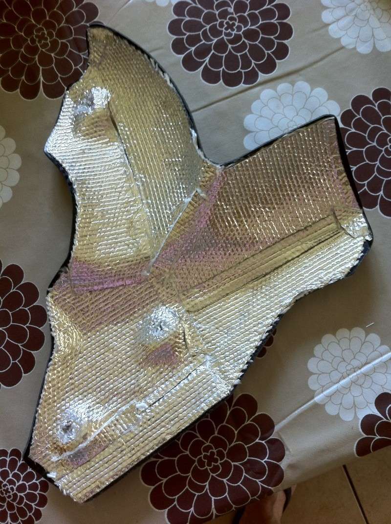

Sujet : Re: [ASTUCE] protection thermique du pare-chaleur en carbone
mar. 19 avr. 11 19:42
moi j'ai trouvé chez moto axxe, une plaque de fibre et alu autocolant pare chaleur a prix de 5€ en 300x200mm
Un peu de découpage et voila !
mer. 20 avr. 11 01:58
Bravo. C'est exactement ce que j'ai fait.
Par contre après quelques miliers de km, il a un début de décollage.
