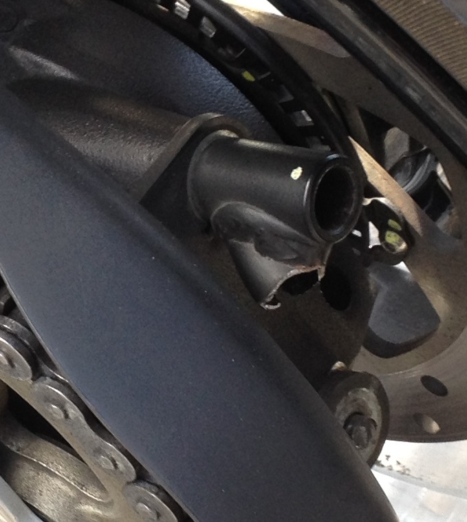

Sujet : Re: [CAMPAGNE DE RAPPEL] Support de plaque baladeur
A moins patrick que les deux parties vissées ne fassent plus qu'une au niveau de la base....on ne voit pas bien sur la photo
J'ai aussi été chercher le recommandé hier, je vais tout de même y jeter un œil. Pour la petite histoire quelques mois après le rappel pour remplacement du pare chaîne qui s'intercale entre le BO et le support, j'ai faillit perdre le support complet, les deux boulons étaient desserrés.
Depuis le tout est fixer au frein filet et non à la graisse comme préconisé dans le manuel d'atelier.
Il semble que sur le support de myre un des deux boulons s'est barré et les vibrations ont fait le reste du travail.
- myre06
- Ducati-Maniaque d'argent
- Âge : 62
Sexe :
- Votre Ducati : 939 Hypermotard
- Localisation : Nice
non non la vis ne s'est pas barrée regardes bien !!!! un morceau est toujours fixéet bien fixé par une des vis.Et pour l'autre vis le fait que le bras se soit sectionné 2cms en avant a fait que la tête ss'est arrachée.Ils m'avaient déjà rajouté une vis il ya un an qui s'était dévissée et remonté le tout avec de la loctite bleu.Mais en fait c'est le bas du bras qui a une faiblesse car les deux parties vissées ne sont pas reliées... ce qui consoliderait le tout.Donc méfiez vous car j'avais la veille nettoyé la moto et inspecté le bras : il n'y avait aucune fissure.Vous roulez avec une épée de damocles sur la tête !!!!
pour ma part je vai demain remplacer ce fameux support mais aux dires du ds il n y a pas urgence
mais quand on voit celui de myre c est inquietant tout de meme
Ok Myre, je n'avais pas bien vu.myre06 a écrit :non non la vis ne s'est pas barrée regardes bien !!!! un morceau est toujours fixéet bien fixé par une des vis.Et pour l'autre vis le fait que le bras se soit sectionné 2cms en avant a fait que la tête ss'est arrachée.Ils m'avaient déjà rajouté une vis il ya un an qui s'était dévissée et remonté le tout avec de la loctite bleu.Mais en fait c'est le bas du bras qui a une faiblesse car les deux parties vissées ne sont pas reliées... ce qui consoliderait le tout.Donc méfiez vous car j'avais la veille nettoyé la moto et inspecté le bras : il n'y avait aucune fissure.Vous roulez avec une épée de damocles sur la tête !!!!
Ça fait peur, heureusement pour toi que le support ne s'est pas coincé dans la jante car là ça aurait été le drame
A mon avis fais le Victor c'est vraiment trop dangereux pour toi et pour les gens qui roulent avec toi.Ma moto avait trois ans et je me croyais à l'abri.Je viens d'emmener la moto chez le ds et il s'est aperçu qu'il y a une grande fente dans le pneu de 20cms provoquée par le bras qui se barrait .Il ya aussi une légère trace sur l'intérieur de la jante.On sent que le bras a du se ballader avant de casser.Il va essayer de faire passer le pneu en garantie suite au rappel.J'en profite pour faire la révision des 24000 kms.Après peut être que ceux comme moi qui ne font que des routes de montagne souvent bosselées sont plus soumis aux vibrations que ceux qui résident dans des zones de plaine et que le changement d'angle constant fais travailler le bras de droite à gauche
Bon et bien de retour de chez mon ds.Ils m'ont changé le bras, la plaque d'immatriculation, et même ils m'ont mis un pneu neuf car le bras en tombant avait fait une rainure dans le pneu ( qui était à changer ça tombe bien).Le tout pris en charge !!!
En même temps ils m'ont fait la révisipn des 24000 kms qui m'a couté au final 800 euros...ce qui est dans les prix constatés sur le forum.
Quand on est bien acceuilli (avec le sourire)et que tout marche comme sur des roulettes il faut le dire.Merci à julien de chez Lachkar.
Effectivement le nouveau bras a un renfort aussi à la base qui relie les deux parties juste au niveau des vis.
