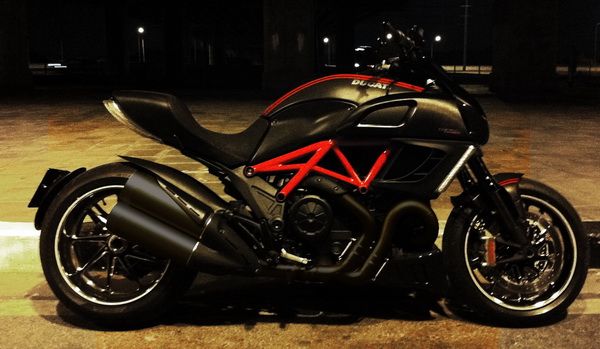

Pas mal les pots :pouce: :pouce::pouce::pouce: :pouce: :pouce: :pouce::pouce::pouce: :pouce: , c'est la tienne ?
Sujet : Re: Tubulures échappements en noir
mar. 7 févr. 12 02:43
magnifique cette photo!!
alain
Localisation : meulan 78
mar. 7 févr. 12 02:55
ah oui vraiment pas mal :bravo2: :bravo2:
mar. 7 févr. 12 02:57
Superbe cette Diavel, j'adore. :pouce: :pouce::pouce::pouce: :pouce: :pouce: :pouce::pouce::pouce: :pouce:
Stumpjumper
Localisation : Ile de France
mar. 7 févr. 12 02:58
Non, ce n'est pas la mienne, c'est ce que j'aimerais obtenir, car finalement aucuns silencieux sur le marché ne me plait vraiment.
Celle-ci vient des états-unis...
mar. 7 févr. 12 02:59
Si vous regardez bien le bord de jante est poli..juste le bord et ça fait pas mal

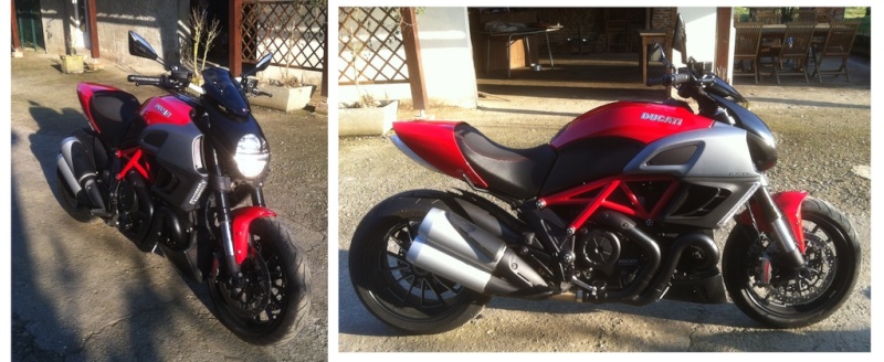

Ca y est !
J'ai passé quelques heures à bricoler et hop voilà !!!! :cheers:
Avant :
Après :
Vous avez remarqué ???? :o
Le :sunny: a tourné :rofl: :rofl: :rofl:
Et pour cette palme (d'autosatisfaction), je voudrais remercier Myre06 pour ses bons conseils ! :merci: :merci: :pouce: :pouce::pouce::pouce: :pouce: :pouce: :pouce::pouce::pouce: :pouce:

Ah, super, merci Remichon pour les photos :pouce: :pouce::pouce::pouce: :pouce: :pouce: :pouce::pouce::pouce: :pouce:
Depuis le début de ce post, je me demandais comment ça rendrais sur un Diavel rouge.
Me voilà fixé !
