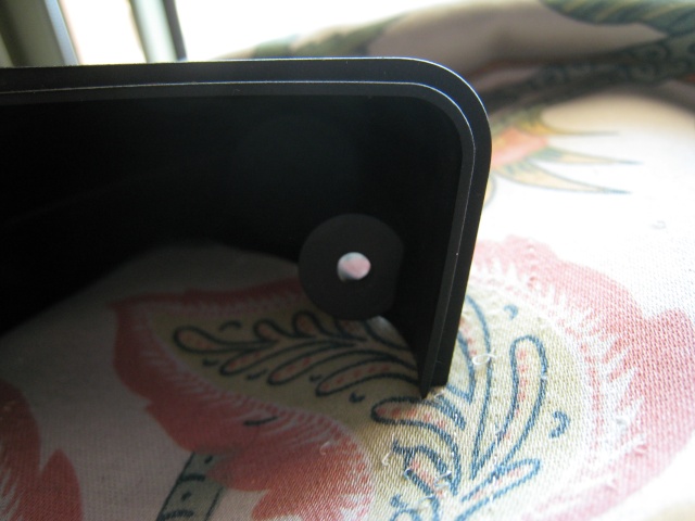

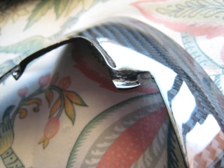

Donc voilà les photos !!!
Pour l'histoire des angles, sur la pièce d'origine on voit bien que c'est arrondi, sur la pièce 2@4 il y avait des angles droits en les limant et en forçant un peu ça rentre,
Autre problème sur cette pièce
Par rapport à l'origine où le joint est bien fait (j'appelle joint la partie qui rentre dans le compteur) bah sur celle de 2@4, il est beaucoup plus fin, donc j'ai du le retravailler avec un fraiseuse (merci à mon pote dentiste lol)

Bon je descends te refaire une face + 2 profils, et après j'aurai encore pas mal de truc à dire^^

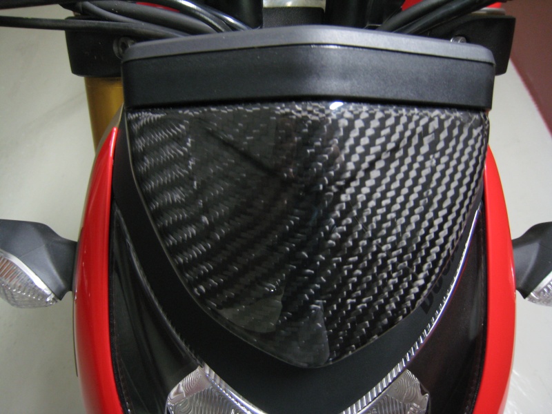

mar. 22 juin 10 18:15
Voilà

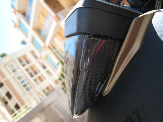

la vache ils sont chargé en résine, mais bon meme si ce n'est pas parfait, pour e prix ca me semble correcte.
On dirait qu'il y a un pb d'ajustement sur le haut de la piéce non?? c'est peut etre la photo qui donne cette imprssion

Merci, je trouve dommage cet arrondi, sinon la pièce à l'air belle

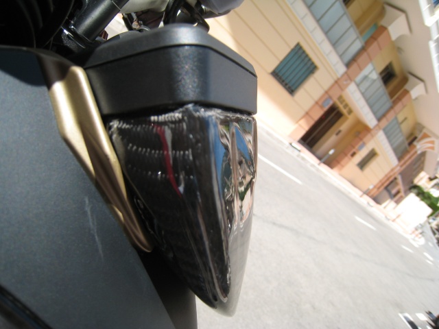

Non c'est pas la photo^^ il y a un vrai problème pour ajuster la pièce, c'est le mieux que j'ai réussi à faire car il y a aussi le fait que la pièce est un peu plus large que l'origine donc tu dois forcer en largeur pour que ça rentre ...
En fait pour faire simple si tu fais pas de retouche la pièce ne s'adapte pas du tout.

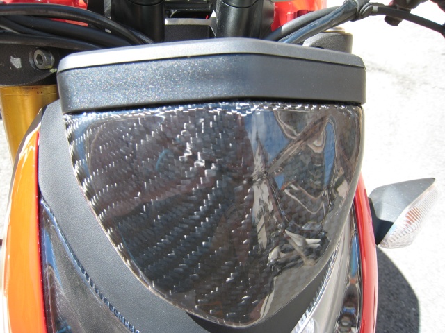

mar. 22 juin 10 18:28
Les mailles me semble irrégulière ou est-ce un effet d'optique?

Non pas d'effet d'optique... de face sur la partie gauche bah on voit les mailles beaucoup plus fines, alors que sur la partie centrale et à droite, elles sont régulières.

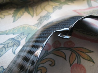

Pour le cache optique, les défauts sont visibles sur ces photos
Le problème, les fixations, elles devraient être plates, et là elles sont courbées, donc ça ne passe pas sous le cache ... alors j'ai laissé tomber
