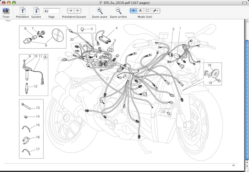

Un petit lien utile pour démonter notre belle:http://www.ducati.com/services/maintenance/index.do
On peut télécharger l'éclaté de la moto dans spare parts catalogs.

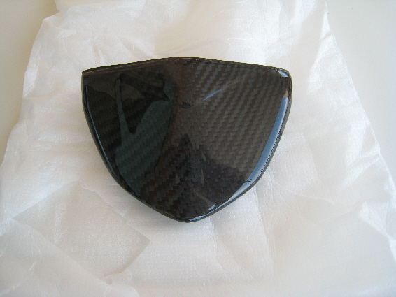

Bon je préviens, c'est pas évident d'adapter le cache compteur il faut retravailler un peu la pièce ,

bah faut limer un peu... mais bon je vais te faire des photos bientôt là j'essaie toujours de démonter ce phare de m...

J'ai trouvé une astuce pour les câbles,
j'ai eu du mal avec la pièce électrique numéroté 1 et 2 sur ce schéma Image

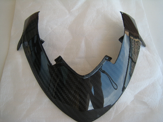

par contre... j'ai remis la cache phare d'origine, j'étais dégouté... je fus ravis de toutes mes autres pièces 2@4, mais là ,déjà le cache compteur il faut un peu le reprendre mais ça passe je ferrai des photos demain, mais alors le cache phare supérieur... ça n'allait pas du tout, je sais pas si j'ai eu une mauvaise série, je sais que ça arrive... Mais je suis de mauvaise humeur :fulmine:

Par exemple pour le cache compteur, tu dois limer la pièce sinon elle ne rentre pas, ils ont fait des angles droits alors que les angles sont arrondis (tu comprendras sur la photo)
Pour le cache optique je te fais la photo des défauts de la pièce carbones, c'est les des parties à enclencher qui sont tordues, d'autres trop longues...
