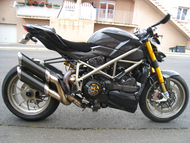

Le revoilou notre SF2802 MOI AVANT QUE DES GROS C S ME LA piquent c etait du 2a4 et aucuns problemes( entourage de cle,flancs,gb arriere) le cache embrayage etait de moto vision meme remarque NIKEL. -->

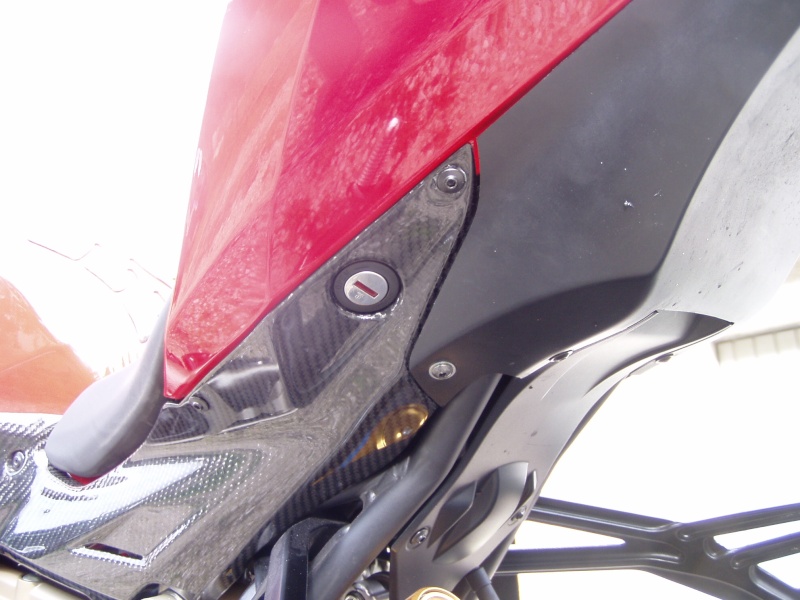

voila chez 2@4 ils ont reçu le passage de roue arriere (ou dessous de selle passager) en fait je me demande s'il ne manque pas la piece qui descend devant celui ci comme fourni chez motovisionICI et ICI avant de me lancer si quelqu'un à mis la pièce motovision pour savoir.
mer. 16 juin 10 14:14
Je ne suis pas sur, mais je pense que la deuxième pièce, c'est le support de plaque

j'ai bien regardé ce matin en fait la pièce supplémentaire chez motovision n'est pas le support de plaque mais bien celle devant le passage de roue qui revient vers l'avant avec la petite bosse donc celui de 2@4 n'est pas aussi complet Image]ICI [/url] ou Image[/img]
mer. 16 juin 10 17:29
Exact, mais il faut poser la question chez 2@4

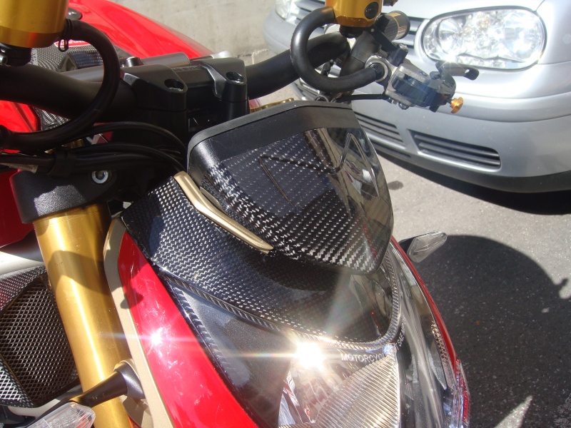

Je tenterai bien le cache optique carbone. Mais je me demande comment ca se monte :scratch: Comment faut-il proceder?

vincent a écrit :Je tenterai bien le cache optique carbone. Mais je me demande comment ca se monte :scratch: Comment faut-il proceder?
j'ai bien envi de l'acheter mais je me pose la même question
personne qui pourrait nous aider??

pour le passage de roue carbon, si vous mettai une ligne qd, il faut déplacer le néman du capot de selle a coter de l'amorto arrière donc, si vous prenai les pieces chez moto vision attention quand vous percerai la petite pieces fourni en plus.

Effectivement j'ai monté la pièce tout seul, si on démonte le phare complète, ça marche tout seul, avec quelques ajustements, mais il faut de la patience.

1- il faut démonter le phare
a. déboiter la partie sup
b. déserter er déboité les machin en caoutchouc en bas
2- deviser les 2 visses qui tiennent la masque sup. (les visses sont bien cachés mais facile à dévisser). .
3- démonter le masque d’origine (attention il faut un peux tirer, car il est collé avec 2 points de colle)
4- monter la pièce en carbone en l’ajustant
5- moi j’ai utilisé la colle pour bien plaquer la pièce.
