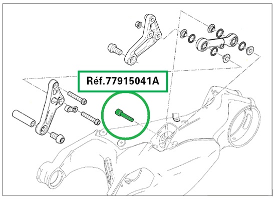

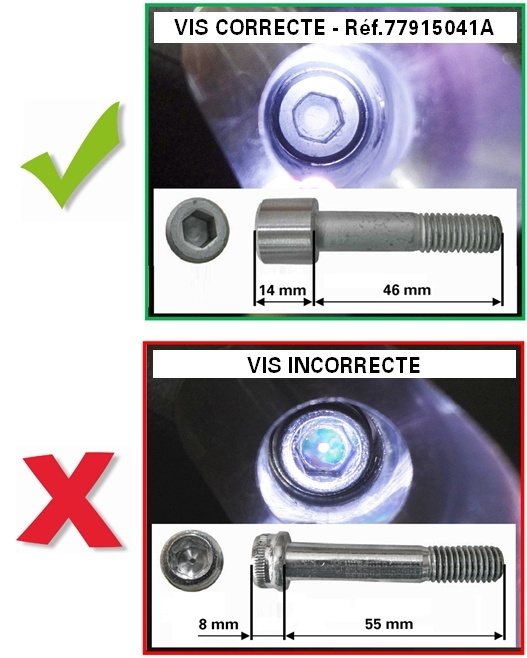

A priori, il s'agit d'un rappel de toutes les Panigales pour un contrôle de la vis.
Si celle-ci n'est pas la bonne == changement.

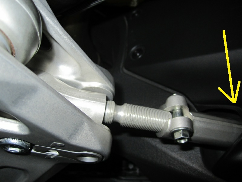

Vous pouvez vérifier vous-même. On parle de la vis qui tient la bielette sur le bras oscillant (se mettre du côté droit de la moto avec une lampe pour regarder dans le trou sous le garde-boue).
Si la tête de vis est lisse = OK
Si la tête de vis possède des marques / striures = à changer
Vince_007

Bonsoir à tous,
Pour vérifier :
- Mettez-vous du coté droit de la machine
- Regardez au travers du garde-boue arrière vers la biellette
- Et après :
La mienne, malgré le courrier recommandé de ce matin, dispose de la bonne vis :D
:bye: :bye: :mr: :mr:

la bonne vis remplie bien le logement? si oui j'ai la bonne!
voit-on les stries sur la mauvaise dans son logement?
Sujet : Re: [RAPPEL] vérification et éventuel remplacement de la vis liant l'amortisseur au bras oscillant
ven. 29 juin 12 04:57
Oui on voit les stries. La vis est plus brillante si c'est la mauvaise.
