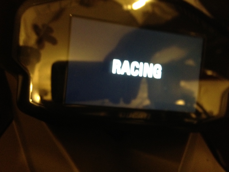

:pouce: :pouce::pouce::pouce: :pouce: :pouce: :pouce::pouce::pouce: :pouce: :pouce: :pouce::pouce::pouce: :pouce: :pouce: :pouce::pouce::pouce: :pouce: C'est tout bon problème résolu, installation de la map faite ! racing inscrit a démarrage... Youpi et premiers tours de roues en Full c'est trop bon ! :bravo2: :bravo2: :bravo2: :bravo2:

Ma map a été installé sur une S pour la passer en full et faire du circuit ils lui ont demandé de revenir et de redonner la map (il ne l'a peut-etre pas payé) apres le mec rale un peu de retouver sa moto en 100ch mais bon... la mienne est full et mon kit termi est complet, c'est le plus important ! le reste... :p
Apparement il n'été pas au courant que la map été a usage unique et pensé pouvoir me l'installer aussi... Il ne s'attendait pas non plus a ce que je fasse 1100km en 4jours...
