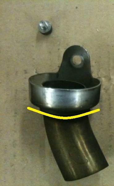

Je pense qu'il faut tenter une modif des chicanes comme ça :
Sujet : Re: Bruit de la Panigale
mer. 30 mai 12 00:32
j vais essayer des que j'aurais trouver qui va me monter mes termi ;)
