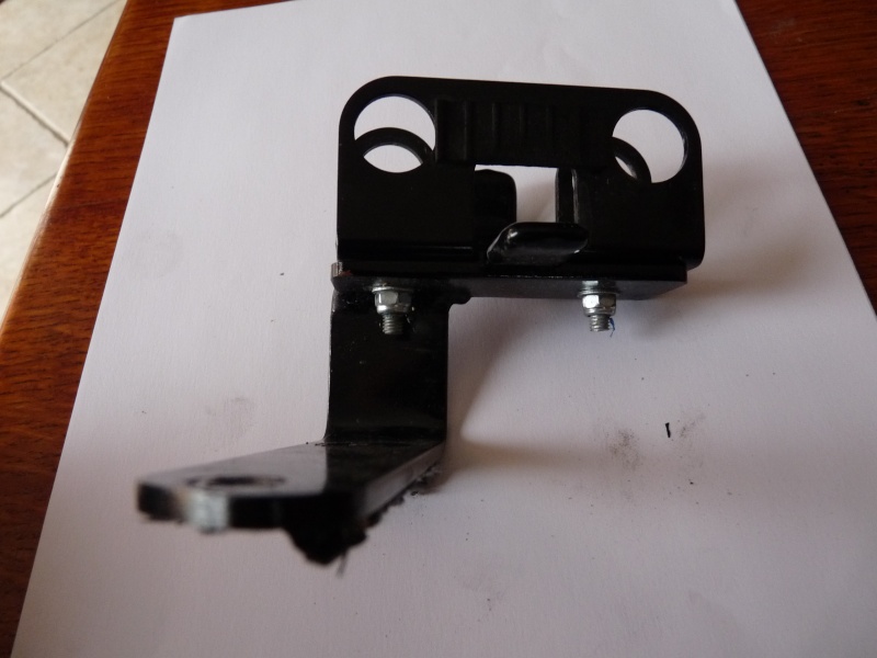

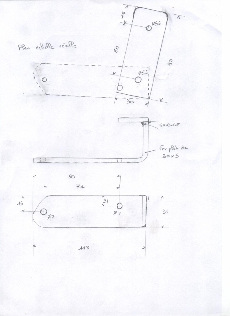

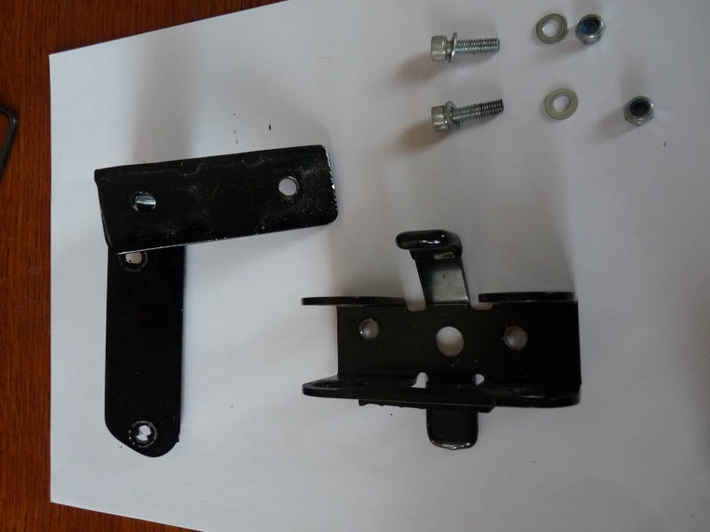

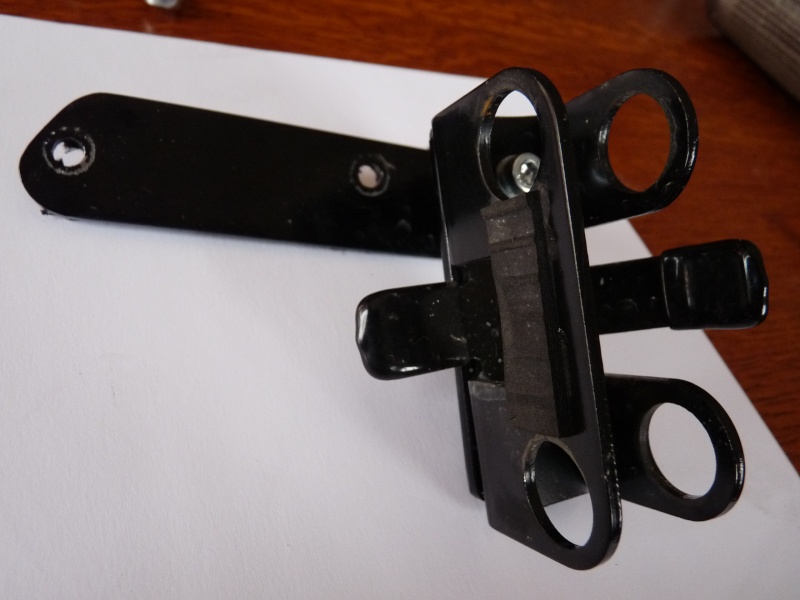

Après le rappel de notre grand --> , comme promis je vous envoie un petit croquis à l'echelle et quelques photos.

super alain, mais c'est quoi ton antivol?
j'ai un blockdisc avec alarme Xena. à ton avis, çà marcherai???
Sujet : Re: Transport de l'antivol
dim. 3 janv. 10 21:46
Mini max de chez vector vendue avec un support, reste à faire celui que je viens de mettre.

A tout hazard, tu aurais la possibilité de faire une patte comme celle-ci pour un p'ti mec en bleu.
Je n'aurai pas le matos pour faire ça par moi-même.
