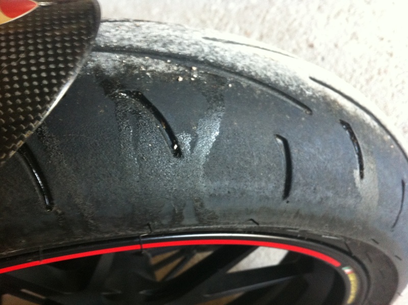

bonjour j'ai exactement le même problème, bocaux qui fuient :@
même chose sur le monster de ma moitié, mais moi j'ai l'impression que le liquide a coulé sur mon pneu avant...
est-ce grave? le DOT est réputé très agressif quelles conséquences ça peut avoir sur l'usure et tenue de route de mon pneu avant?
merci pour vos réponses.

La gomme n'aime pas le liquide DOT mais combien de temps est resté le liquide avant que tu l'essuies ?

http://i48.servimg.com/u/f48/14/78/81/58/img_0812.jpg
justement je sais pas combien de temps

ça te parait inquiétant :gs:
Sujet : Re: Fuite de DOT dans les bocaux d'origine
lun. 2 juil. 12 03:49
le mieux ces d'essayé de nettoyé le pneus " avec quel produits, je ces pas " et de le finir au papier a poncé très fin, normalement, si la gomme na pas bu le produits tu devrai le voir vite faite, rien d'inquiétant a mon avis.
lun. 2 juil. 12 06:33
Pas trop grave. Nettoie bien. Frotte et vois si la gomme a été touchée en profondeur
lun. 2 juil. 12 12:59
Quel kilometrage a ton pneu ?
r-one 71
Localisation : molinet
lun. 2 juil. 12 20:45
Moins de 2000 martial
jeu. 12 juil. 12 23:30
nettoie ton pneu et regarde si la gomme s'est ramolie à cet endroit!
si rien d'anormal, aucune inquietude.
r-one 71
ven. 13 juil. 12 01:48
Apparement c'est bon pas de soucis sur pneu par contre joints spy de fourche HS, rdv le 31 juillet pour changement des joints et du coup essais de la panigale S ;-)
