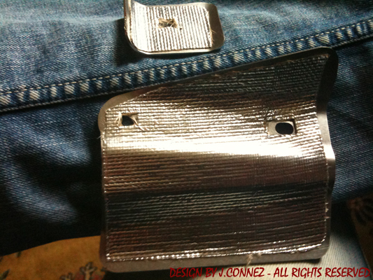

Suite aux conseils de GS, j'ai commandé une toile aluminuim adhésive pare chaleur pour la coller sur mes plaques inox pare-chaleur sur mesure.
La photo n'est pas super mais bon voila ce que donnent les intérieurs de mes plaques...
Merci GS !! :merci: :merci: :merci:

Nickel ;)
Tu devrais sentir la différence (de toute façon pas possible de faire mieux ;) ).

Alors voici le bilan du teste effectué cet après-midi...
J'ai fait une dizaine de kilomètres à une allure raisonable mais en poussant un peu les rapports.
Une fois arrivé chez moi, j'ai rependé à la plaque et l'ai donc touchée...
Etait-elle totalement froide ?
NON !
Mais elle était tout juste tiède alors que la ligne d'échappement était brulante
(les silencieux eux étaient froids mais c'est du carbone donc c'est normal).
Ma conclusion : la toile aluminum adhésive que j'ai collée sur mes plaques pare-chaleur sur mesure en inox ne permet pas de garder la plaque totalement froide.
Par contre, la température de la plaque est supportable (tiède) et donc on ne peut plus se bruler.
C'est donc un produit que je juge efficace et utile que je ne regrette pas d'avoir acheté et installé.
J'ai remarqué au passage qu'une toile aluminium de même catégorie est collée sur la plaque pare-chaleur d'origine...
Merci à Grand Schtroumpf !! :merci: :merci: :merci:
