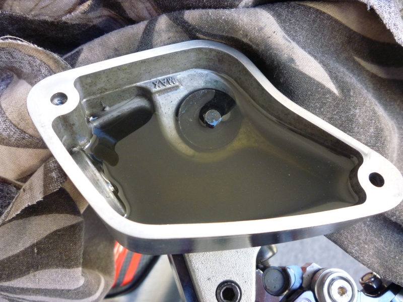

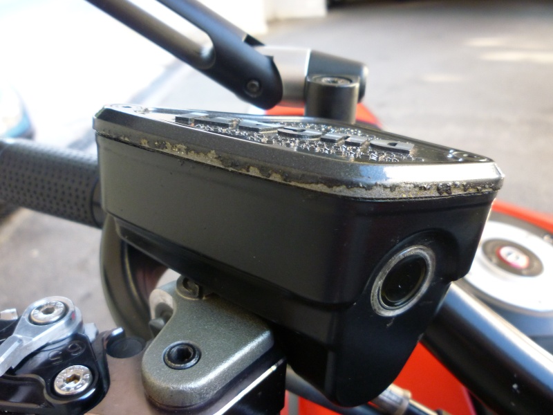

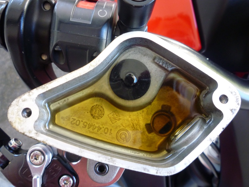

aujourdhui opération changement couvercles de bocaux de frein et embrayage.
voila déjà l'état des couvercles.Vous vous apercevrez que la peinture du bocal résiste mieux.Finalement en polissant la tranche on arrive à les récupérer.

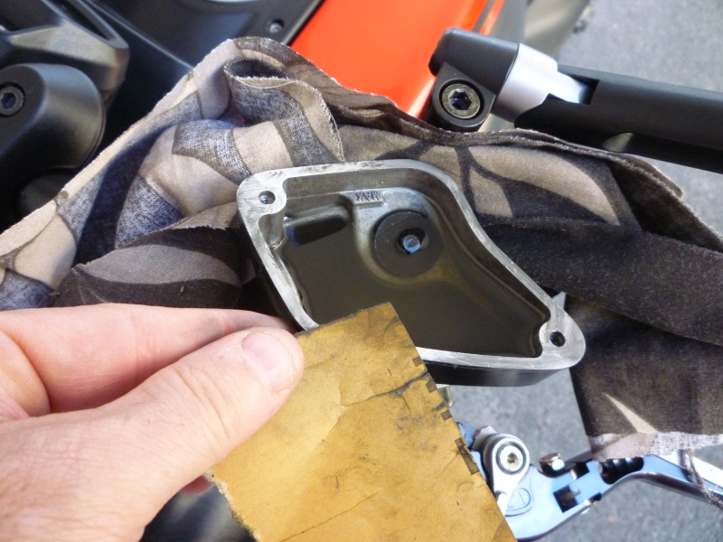

Coté embrayage on s'aperçoit que le plan de joint accroche à certains endroits et qu'on voit encore les stries de fraisage
un petit coups de papier 600 à l'eau pour faire disparaitre les aspéritées et diminuer les stries de fraisage
Après :
Pareil pour bocal de frein : avant
après :

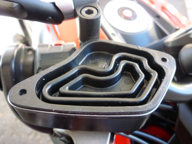

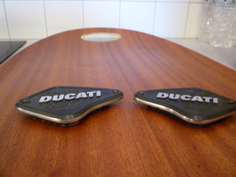

Remontage du caoutchouc.j'ai mis un très léger fil de graisse entre le plan de joint et le caoutchouc pour augmenter l'étanchéité.Puis remontage de couvercle Ducati performance.
Sebouille06
Sujet : Re: Suintement bocaux de frein et d'embrayage
mar. 27 mai 14 16:16
Et même pas une photo avec que les couvercles Ducati performance. Vraiment un travail bâclé :lol!:

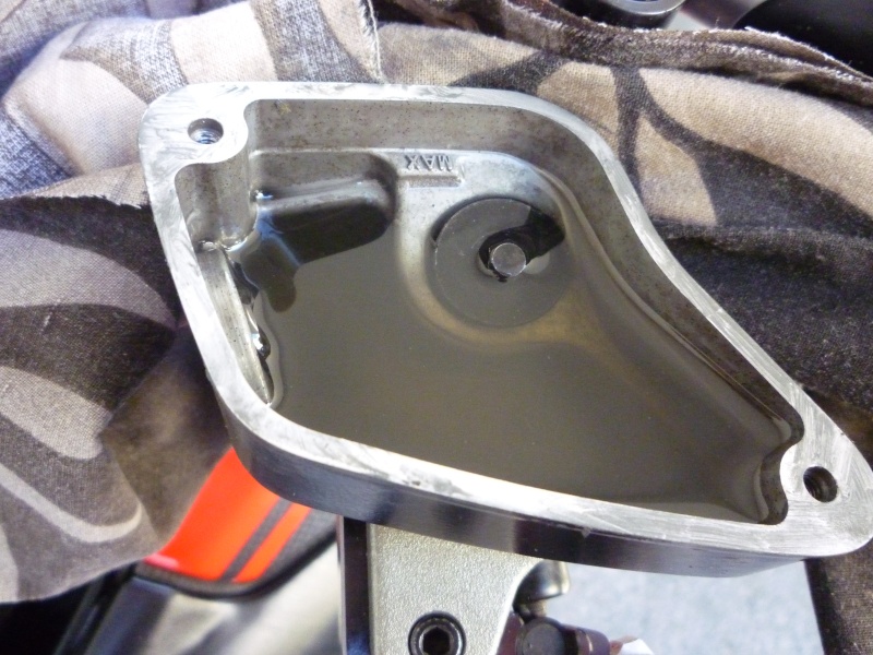

Pour ceux qui ont de la patiente (2h) et qui ont la chance que la peinture ne se soit pas boursouflée trop haut vous pouvez réparer vos couvercles en polissant le rebord où la peinture a cloqué.
Avec du papier 600 à l'eau et puis après du belgom ou mirror.
avant :
après :
Dernière modification par myre06 le jeu. 29 mai 14 20:46, modifié 1 fois.

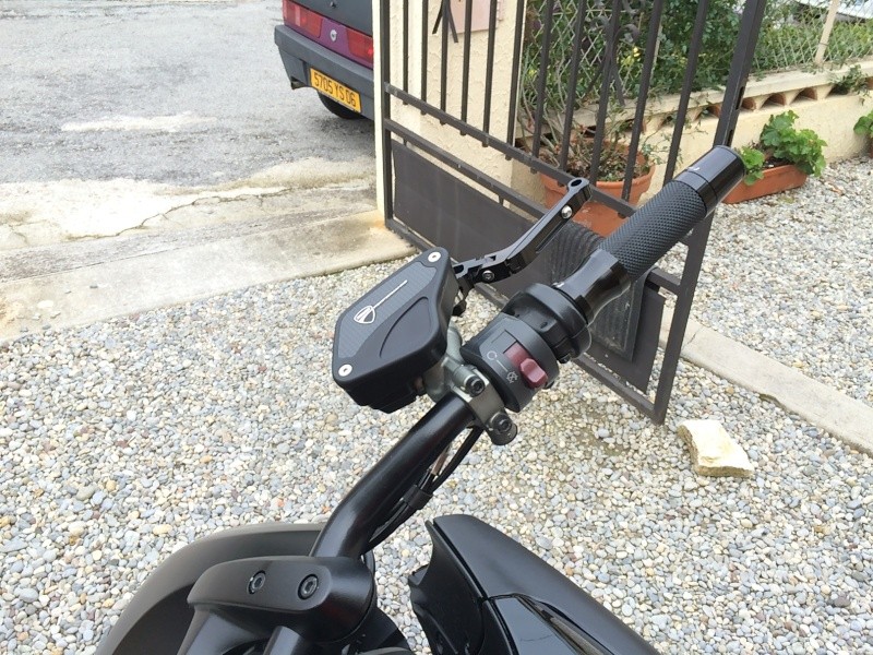

meme probleme constaté sur mon :evil: passage chez mon ds a Nice: pris en garantie et mon DS a était super sympa, il m'a mis des couvercle Ducati Performance car c'est le même prix et pour lui c'est une opération nul :pouce: :bravo2: :bravo2:
Avant:
Apres:
