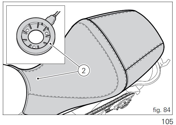

KoVeN a écrit :...
Rapproche la clé du tableau de bord et ca marchera a coup sur
En fait l'antenne est située sous la selle ;)
Bon à savoir, notamment avec la clé passive, son rayon d'action n'étant que de quelques centimètres.
