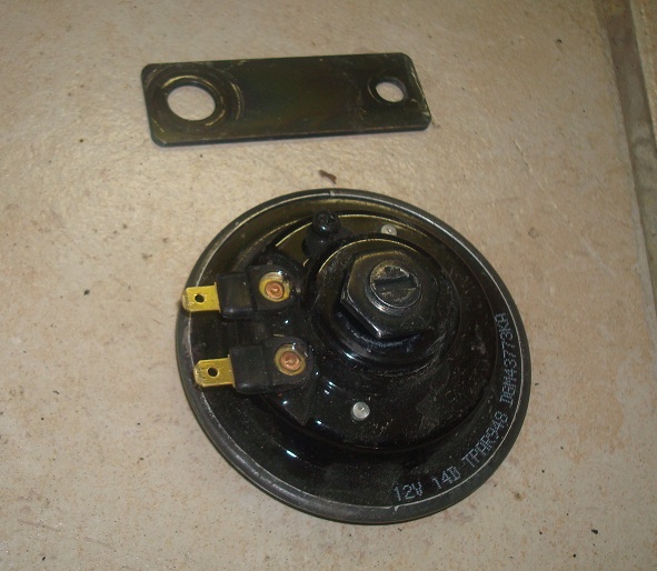

Hello à tous, j'ai reçu mon Stebel nautilus" (avec compresseur ). ca souffle fort, mais pas facile à monter...voici un tuto pour les bons bricoleurs ayant de la patience environ 4h à 5h pour le démontage, fabrication de la pièce d'attache et le remontage....à vous les images...à moi le son, d'ailleurs il y a un p'tit tuto du son....

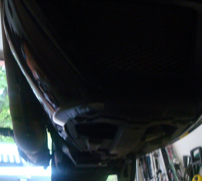

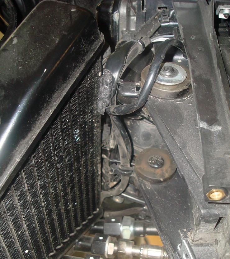

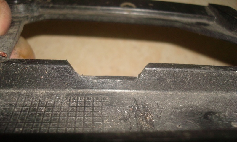

Vider l'emplacement...
Jepado
Localisation : Neuchâtel (CH)
Sujet : Re: Remplacement du klaxon
dim. 26 août 12 06:17

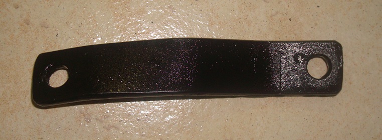

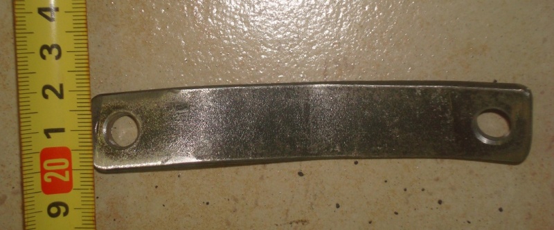

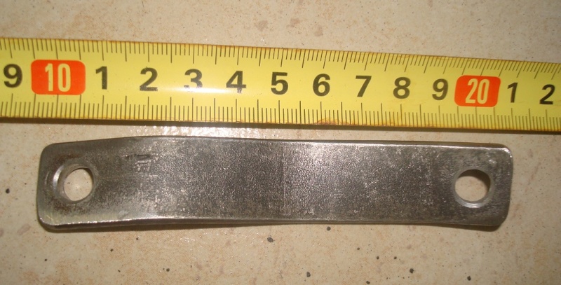

Voici quelques images de mon attache avec les dimensions..

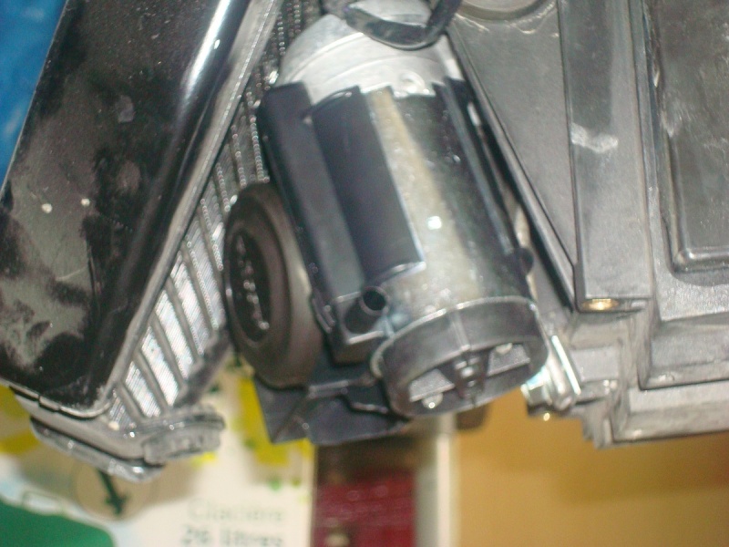

un petit coup de peinture noir mat...
Jepado
dim. 26 août 12 06:22
Jepado
dim. 26 août 12 06:23

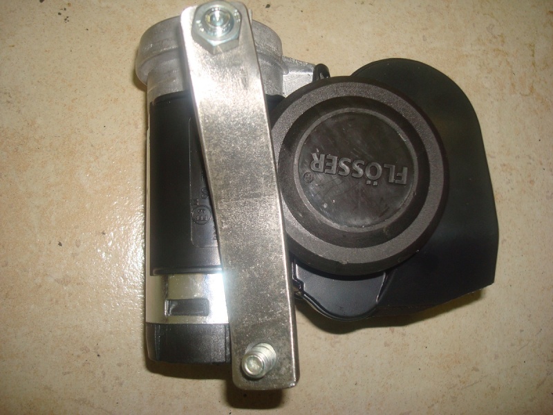

petite découpe du claxon pour l'ajustement...

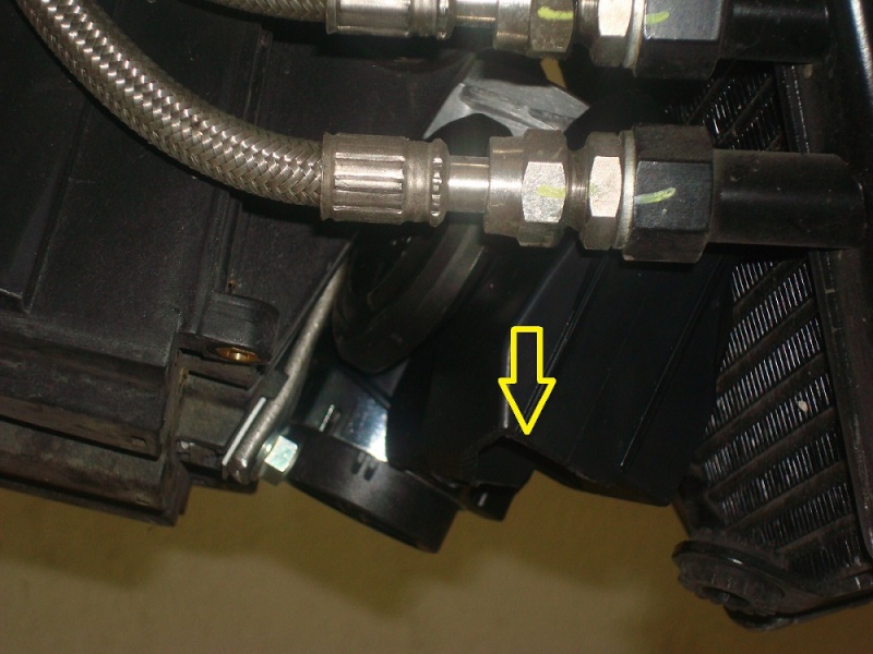

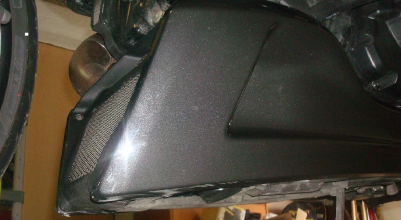

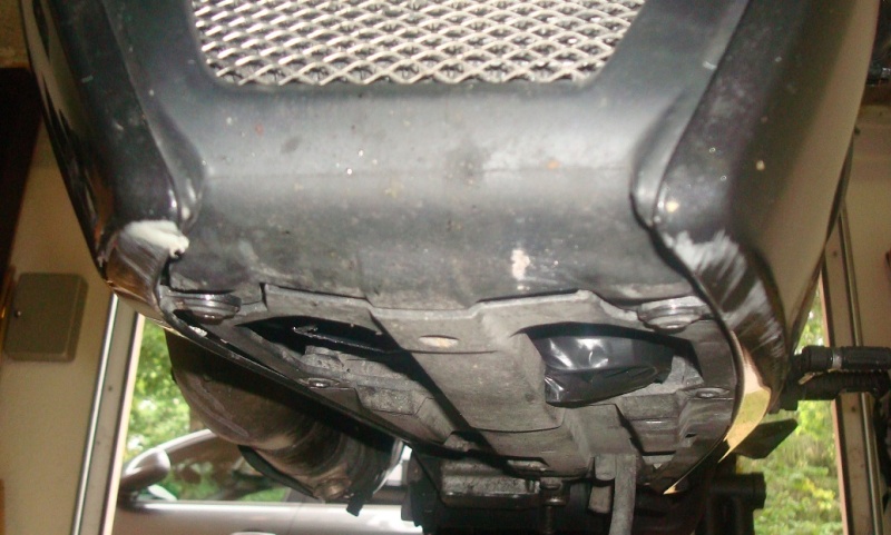

quelques images de la mise en place...

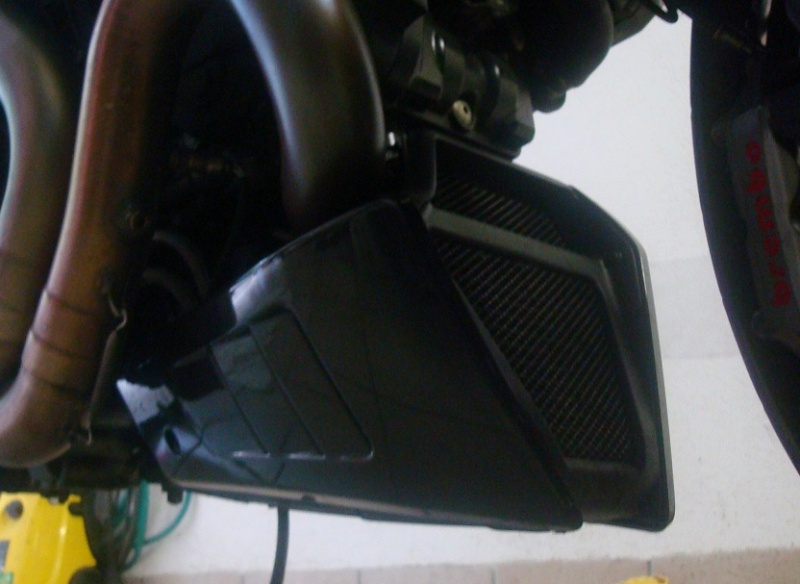

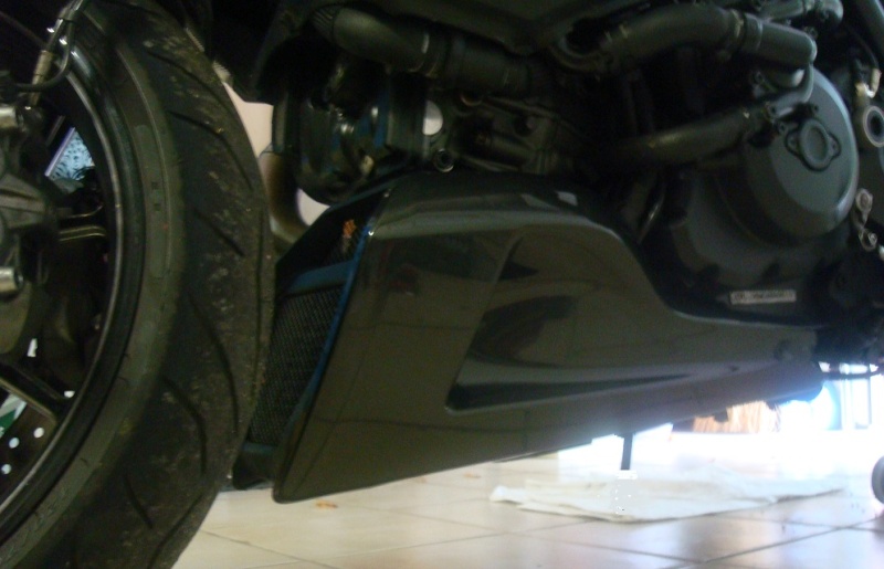

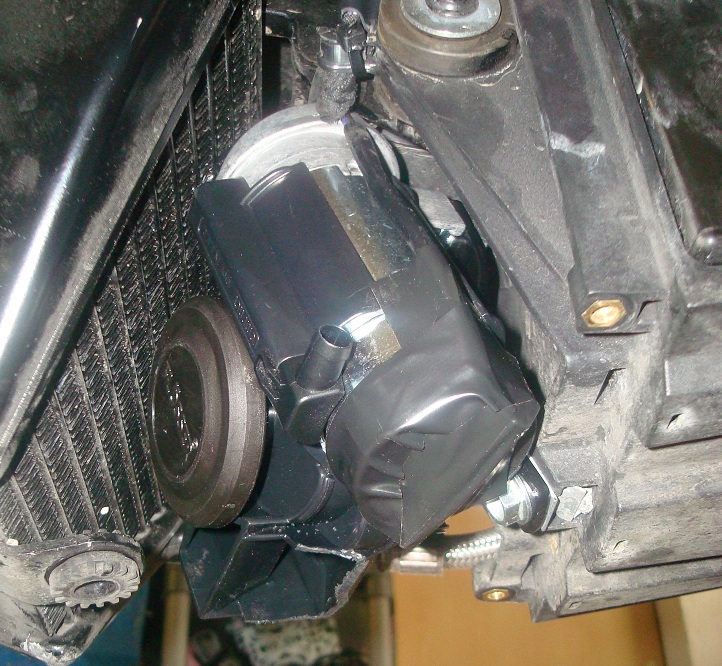

quelques vues après montage...

jpdangelo71
Localisation : Luxembourg
dim. 26 août 12 07:08
J'ai le même montage que toi, c-à-d la sortie vers le bas et face vers le radiateur d'huile, ça fonctionne bien......tant qu'il fait sec. J'ai rouler 700km sous la flotte pour descendre au WDW et la plus de klaxon, les trompettes prenne la flotte + la crasse et les membranes ne vibrent plus donc le kloxon devient totalement muet, donc démontage et nettoyage.
La sortie devrait être orienté vers la batterie histoire de résoudre ce problème. Après démontage et nettoyage je n'ai toujours qu'une trompette qui fonctionne.
Ne t'empresse pas si vite de vendre le klaxon d'origine même si le son est vraiment minable par rapport au stebel.

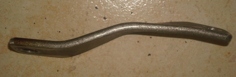

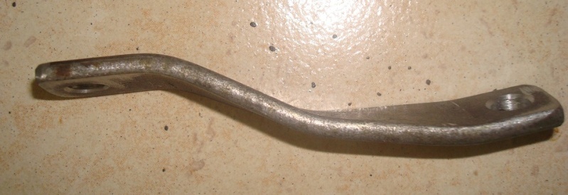

Enfin monté ! Je propose une variante. je suis parti du même principe de montage que Jepado. Comme je n'ai pas le matériel pour fabriquer une patte spécifique, j'ai tout simplement acheté une équerre chez LM (4x4), transformée en Z. Le Stebel s'adapte parfaitement, pas de recoupe. Etant franchement nul en électricité, j'ai un peu galéré pour comprendre les branchements. Pour tous les béotiens comme moi, je vous communique mon schéma, compréhensible pour un enfant de 6ème :
