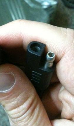

Car sur mon Diavel ce connecteur se situe bizarrement en bas à gauche prés du sabot et non sous la selle... C'est pourquoi, je souhaite simplement que l'on me confirme que c'est bien le connecteur de charge rapide... Et surtout à part le chargeur Ducati, savoir quels chargeurs s'adaptent sur cette prise !!!

J'ai lu cette partie sur mon manuel, mais cela ne m'apporte aucune réponse !!!

Ben moi j'ai carrément brancher les câbles de mon optimat sur la batterie en laissant sortir le petit bout de la prise étanche.
Je branche mon chargeur à la prise que j'ai sortie près du sabot.
En fait je me suis pas servi de ces prises d'origines !

Prise batterie.Bronsky a écrit :Bon ok, je vais poser la question autrement...![]()
A quoi sert cette fiche sur nos Diavel ???

Merci VictorGrand Schtroumpf a écrit :Prise batterie.
Dernières questions...
Quel(s) chargeur(s), à part l'officiel Ducati, s'adapte(nt) sur cette prise ???
Est-il possible de trouver dans le commerce, le connecteur jumeau pour adapter un Optimate 4 par exemple, à cette prise d'origine ???

Ahhhh merci Yul !!!yul a écrit :J'ai vérifié ce matin, mon Ds m'avait venu un BS charger , la prise est identique : Ca
Il à l'air bien ce petit chargeur en plus... Je vais essayé de le trouver !!!

Bonsoir,Bronsky a écrit :J'ai reçu ce matin mon BS Charger... Que du bonheur avec la prise qui va bien sur nos Diavel... Je l'essaye ce week-end !!!![]()
:pouce::pouce:
:pouce::pouce:
tu dit "avec la prise qui vas bien",
sur les docs qu'on peut voir, il est livré avec des pinces et des cosses a œil me semble-t-il
tu aurait pas une photo ?
parce que je comprends pas tout !!
Merci

J'ai une prise optimate sous le sabot et bien sur celle sous la selle mais je le suis acheté un ctek 5.0 !! qui ne se connecte pas à ces deux prises ....
Quelqu'un sait il si il existe des raccords compatibles
Merci
