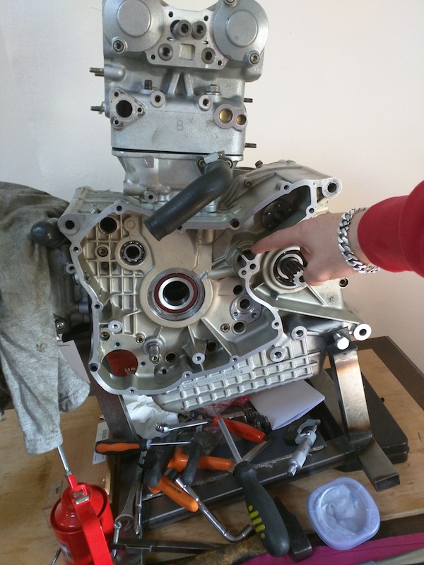

EFP a écrit : 2 solutions
soit elle est grippé donc bourre la de WD 40 de chaque coté
soit la boite en a coup dans la gueule ... ça j'ai quand meme du mal a y croire ça ne se déforme pas comme ça ...
j'ai oublié encore une possibilité ! si le roulement gauche du primaire de boite est usé l'arbre s'affaisse dans le bloc donc ça pincerait la tige d'embrayage entre le bloc et l'arbre
celui au bout de mon doigt:
que ce soit le cas 1 ou le 3 fais tourner la roue arrière et tapote sur la tige pour la faire sortir , le fait de tourner la roue arrière donnera un peu de jeu a l'ensemble ça devrait sortir un peu plus facilement ;)
