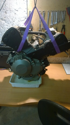

Du nouveau concernant la preparation, je me suis fais un cadeau ( la table et non la moto ) depuis le temps que j'en voulais une :bounce:
Dernière modification par BenoitBri le lun. 3 nov. 14 09:54, modifié 1 fois.

C'est quoi comme machine ?
C'est le monobras qui me laisse dans le flou...

:rofl: desolé je voulais montrer la table
C'est un 600 rr de 2008 que je suis en train de modifié complet

Ah j'avais hésité au début, puis après avoir vu la machine et son air pas banal j'ai bascule sur la machine ^^!
