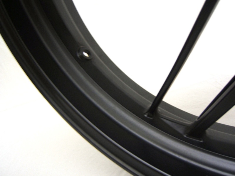

c'est nickel!!! tu vas plus t'embéter sur la roue arrière car le point d'attache des batons n'est pas dans le centre de la jante.

J'avais pris des photos de mes jantes je vois que j'arrive trop tard en plus devant j'avais les disques

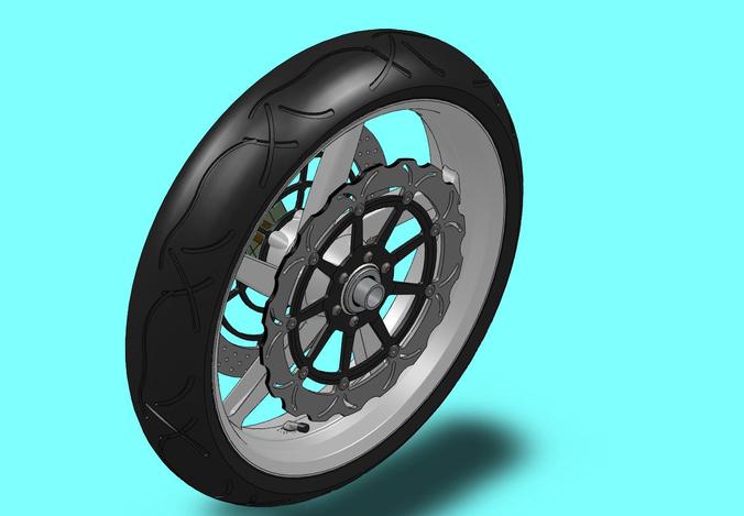

Oliverhmo a écrit :jolie travaille de modélisation
merci :)
myre06 a écrit :c'est nickel!!! tu vas plus t'embéter sur la roue arrière car le point d'attache des batons n'est pas dans le centre de la jante.
même pas peur :p
Fred91 a écrit :J'avais pris des photos de mes jantes je vois que j'arrive trop tard en plus devant j'avais les disques
bouge pas, je prends, je prends :) :boire2:
car après réalisation en imprimante 3D il faut que je regarde si cela est cohérant par rapport à une Pnigale réel. Donc toute doc ou photo est importante pour moi :)

Il ya à première vue d'après les photos que je t'ai mis un seul rebord et non deux et ce rebord est celui qui est le plus proche du pneu.
ça donnerait plutôt çà avec un angle légèrement arrondi

Une vue en coupe de la jante. c'est good pour les spécialistes?

Là ça frôle la perfection!!!.Par contre pour enc....les mouches il faudrait que tu détermine ou demander quel coté de la moto a les batons avec les inscriptions et quel coté a les batons lisses.
Ensuite j'ai l'impression que tu as bien modifié les gros batons en modifiant l'épaisseur d'un bout à l'autre.Par contre les batons fins ont l'air d'avoir la même épaisseur d'un bout à l'autre alors que sur les photos j'ai l'impression qu'ils s'affinent un peu en arrivant sur la jante.

je ne sais pas trop si elles s'affinent.... il faudrait que quelqu'un possédant ces jantes, puisse confirmer :lol!:
Pour les inscriptions je sais de quel coté ils sont. Par contre je n'ai que 2 photos exploitables, pour savoir ce qu'il y a d'écrit.
Si quelqu'un peu faire des photos sur ca Panigale? :boire2:

Bon il me reste plus que 3 inscriptions à faire. ki ki ki peut prendre une photo de ca jante? ou me dire ce qu'il a d'écrit sur la jante ?
PS: j'ai augmenté l'épaisseur du texte volontairement, afin d'avoir une sortie 3D propre :)

orsu2b
Ducati-Maniaque de plomb
Avatar de l’utilisateur
Âge : 26
Localisation : 2B Haute-Corse
Sexe : Masculin
Votre Ducati : 1098 Streetfighter
Votre 2ème Ducati (optionnel) : 1100 Monster
Localisation : CORSE
Sujet : Re: Aide question divers pour réalisation miniature Panigale 1/12
ven. 29 août 14 16:45
Hudson59640
Jeune Ducati-Maniaque
avatar
Âge : 43
Localisation : 59 Nord
Sexe : Masculin
Votre Ducati : Aucune
Localisation : Allennes les marais (59)
ven. 29 août 14 17:00
superbe aussi ces 3D c'est toi qui réalise?
orsu2b
Âge : 26
Sexe : Masculin
ven. 29 août 14 18:24
Non j'ai trouvé ça sur GrabCad....
Je me suis arrêté aux jante du Monster ;-)
