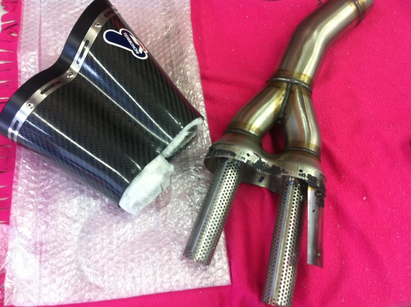

Oui tout à fait.Avant de dire que cela coute environ 400 euros j'aimerais savoir ce qu'à dit le gars de CCC.En plus j'avais eu un très bon contact avec lui.xtractor a écrit :Bin! Tu dis simplement que tu as une ligne de diavel. Si vous n'envoyais que la ligne. Ainsi c'est le même tarif que myre.
je pense qu'il faut démonter vous même votre silencieux et ne garder que la partie en métal noir en bout de silencieux pour la faire céramiquer.
Ensuite il ya 5 partie de tube sur la ligne termi contre 4 sur l'origine.cela fait une partie en plus.
Au lieu de pester contre le prix je pense qu'il serait judicieux de rappeler le gars et de lui signaler qu'il ya donc un morceau en plus mais qu'il n'ya pas de papillon.De lui dire que le prix de base étant de 250 euros ,combien cela couterait en plus le petit morceau.
c'est impossible qu'un petit morceau en plus coute 150 euros.
A mon avis vous avez du paniquer le gars en lui disant qu'il y avait un silencieux en plus et le gars s'est vu en train de faire un silencieux entier facturé environ 150 euros.
Soyez malin et dites lui qu'il n'ya pas de silencieux mais simplement les tuyaux troués et qu'il n'ya pas besoin de les céramiquer car ils sont à l'intérieur.Envoyez lui la photo du dernier bout en lui expliquant qu'il ne faut faire que la partie extérieure qu'on voit sur la photo.
Un peu de diplomatie, de gentillesse sans mettre le mode "bourrin" et cela doit le faire

J'ai envoyé la ligne complete, c'est eux qui vont enlever les rivets pour pouvoir traiter la partie apparente du silencieux donc je communiquerais le prix demandé quand je le connaitrais car le gars n'a pas voulu se prononcer tant qu'il n'avait pas la ligne en main mais je pense que l'on sera bien en dessous des 400€

Il faut grosso modo 4 jours de boulot pour faire le traitement complet, Il a reçu la ligne mardi et m'a dit faire le maximum pour me la renvoyer cette fin de semaine avant leur fermeture entre Noël et joue de l'an.

C'est pitoyable non ?
Bon on va changer çà avec un petit traitement céramique et on verra plus c'est soudures pitoyables.
En attendant j'espère vite avoir les photos de diablo13
