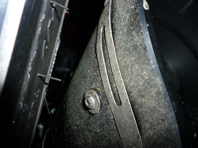

Il y a donc plus que 2 vis ?
Car sur cette photos on en voit 2 tres facilement accessible ...
Bizarre, bizarre, c'est différent sur les miens! Deux écrous au lieu des 2 vis ? Je vais vérifier ça en rentrant à la maison.

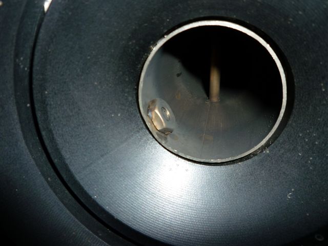

une photo sans les db :pouce: :pouce::pouce::pouce: :pouce: :pouce: :pouce::pouce::pouce: :pouce:

jeu. 19 mai 11 20:14
Il y a donc bien deux montages. Les miens sont équipés de db killers fixés par des vis traversant les pots comme le montrent les tofs ci-dessus. Les écrous sont soudés à l'intérieur des killers. Impossible d'enlever les db sans retirer complètement la longue vis et donc sans démonter, soit les pots, soit la roue, car il faut retirerer ces vis par l'intérieur côté roue et ça tombe pile en face du pneu! Enfin, moi ça me va car je n'ai pas l'intention de les enlever, le bruit étant suffisament "mélodieux" comme ça! :D
Déso les pots sont un peu degueu mais en ce moment il pleut fort ici! :mr: :mr:
En fait on peu pitet juste dévisser la vis pour libérer les db et la laisser en travers en mettant un écrou à l'intérieur du pot en remplacement de l'écrou soudé au db! :scratch: J'essaierai, juste pour voir 8)

jeu. 19 mai 11 20:18
Il n'y a pas assez de jeu pour les sortir en travers ?
jipe
Âge : 72
Sujet : Re: Termignoni (2 modèles)
jeu. 19 mai 11 20:26
Non il y a 1 cm entre l'interieur du pot et le pneu! Mon DS a même décallé un peu la platine qui tient les pots et le cale-pied droit avec des cales d'épaisseur car il avait peur que le pneu touche les pots en cas de crevaison et d'applatissement du pneu. C vrai que ça passe juste
jeu. 19 mai 11 20:46
Il aurait pas mieux valu, à moins que ce ne soit possible, monter les vis dans l'autre sens ?

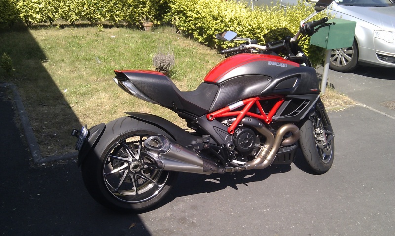

Bon alors....
déja: la ligne générale de la moto:
finalement, pas si môche.

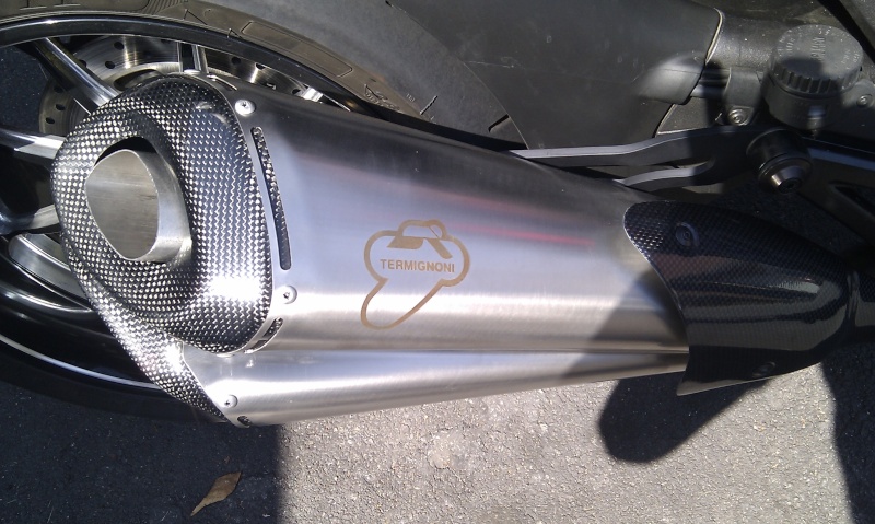

pour ceux qui doute encore que c'est du Termi:
ça, c'est fait :p

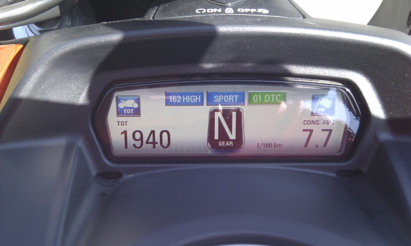

et enfin, pour les blablabla sur la version FR de l'ECU:
c'est du vent. L'ECU livré est full.
petit plus: sans les chicannes, le bruit est digne de mon ex 998 avec sa ligne de 50!
Bref je suis content, et vous, renseigné :)

sam. 21 mai 11 23:59
Image Djm.
Super ton termi, je crois que je vais franchir le pas !
Et 162 bourrins...ça envoie ?

dim. 22 mai 11 00:44
pinaben13 a écrit :Image Djm.
question difficile, à laquelle ma réponse la plus simple sera :
j'ai connu mieux en terme de brutalité.
J'ai connu mieux en terme de déballage de puissance.
j'ai connu mieux en terme de performance.
je n'ai connu aucune machine qui soit aussi bonne dans les trois domaines à la fois.
