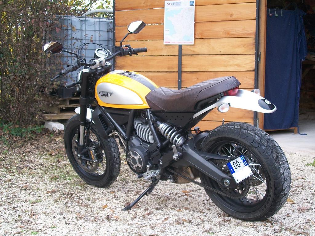

guidon street bas de chez renthal
une autre moto :x : on a envie de prendre plus d'angle, le pilotage se fait plus au guidon qu'avec le guidon haut où on pilote aux fesses, la vitesse ne demande plus de se pencher en avant
premier retour d'expérience après quelques kilomètres : ça risque d'être plus dur pour les poignets, par contre la position des cale pieds sur la pointe est plus facile qu'avec le guidon haut ou mes pieds étaient trop en avant. Je pense que ce sera mieux pour le mal au cul aussi, on est moins sur le coccis et plus sur le haut des cuisses.
Autre analyse après plus de kms ...
En attente des bouchons de guidon et de minis clignos
