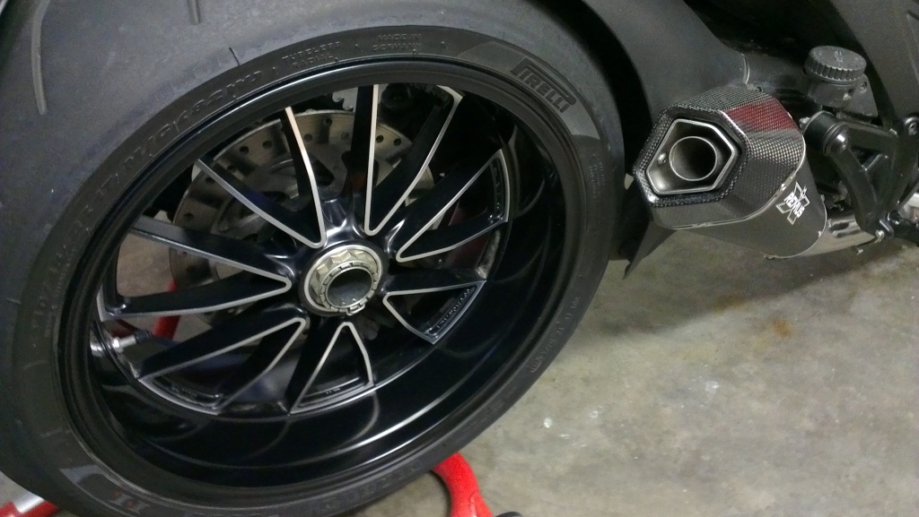

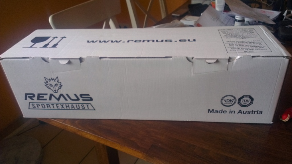

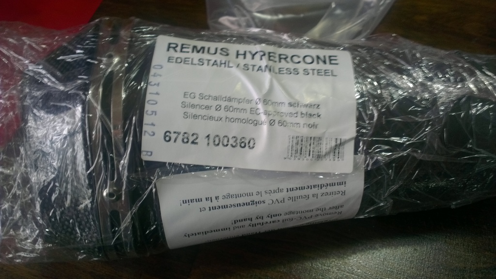

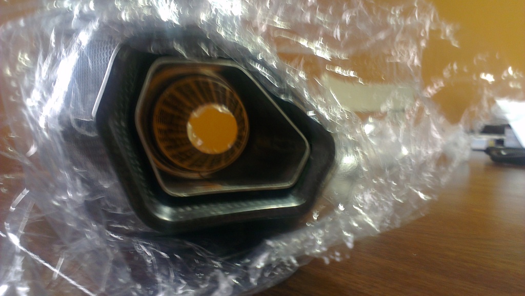

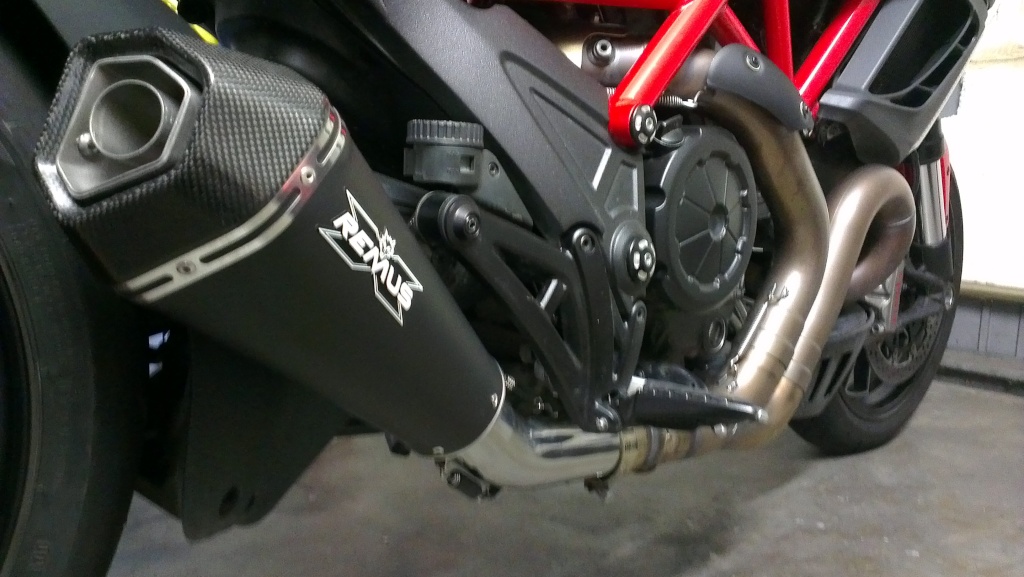

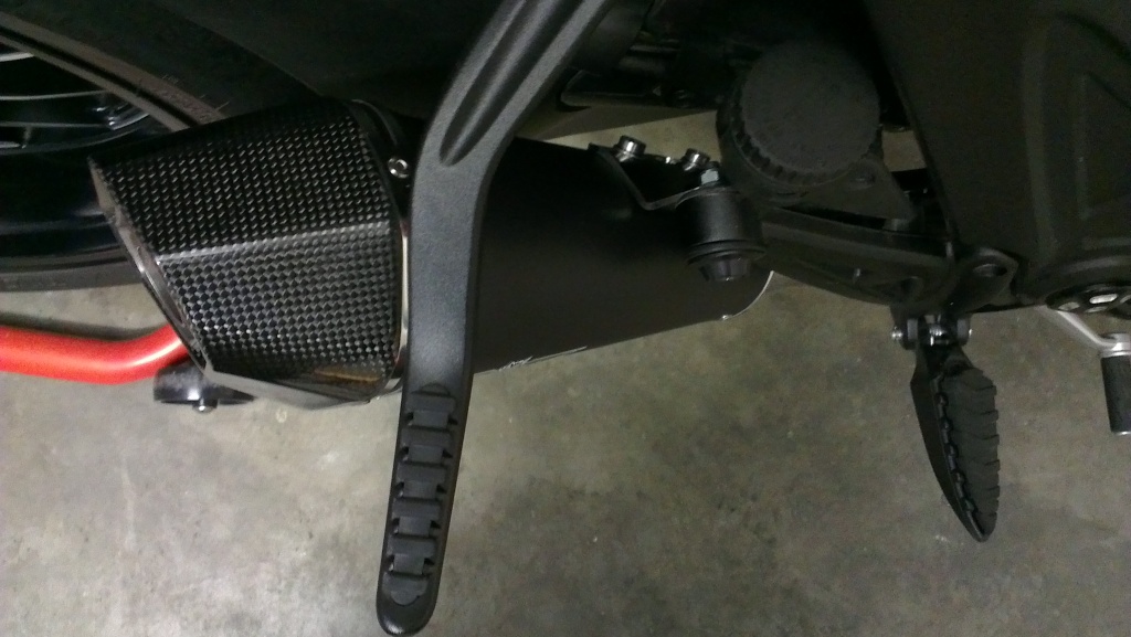

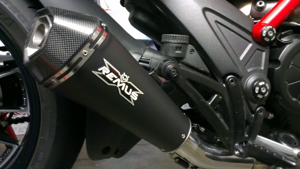

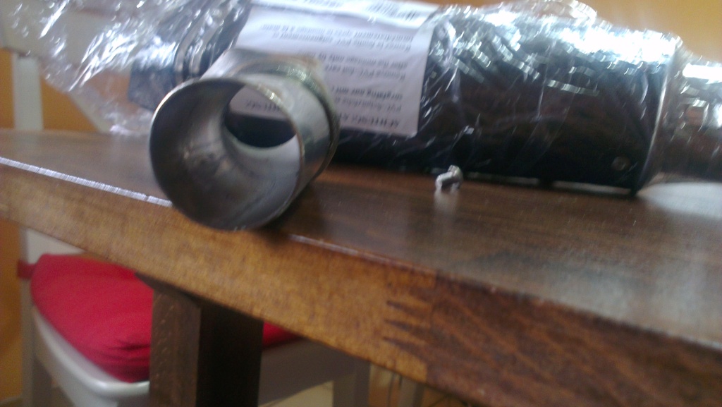

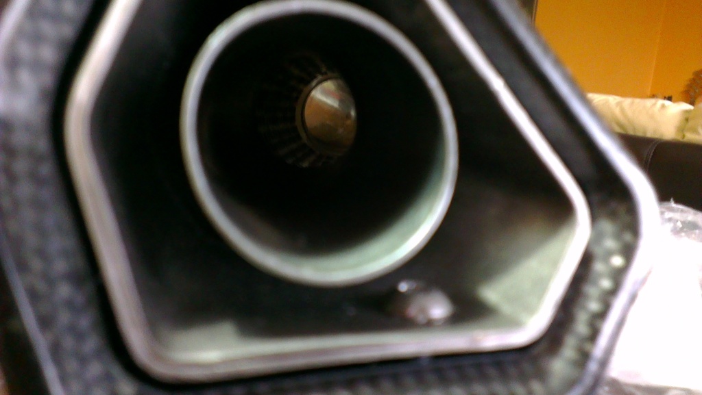

Et bien voila, j'ai monté le pot.......ET CA CLAQUE :bounce: :bounce: :bounce: le son est vraiment top un peu plus fort que l'origine, je suis content de mon achat.
Question, vous ne trouvez pas que le DB killer est un peu maigre......une passoir......moi qui pensait que l'extrêmité devait être fermé et que le tube est perforé sur circonfèrence, ici c'est ouvert et c'est juste le diamètre de sortie qui change. Bon c'est vrai que ça doit engendré un reflux des gaz et donc moins de bruit. Enfin c'est top.
Voici quelques :photo:
Sujet : Re: Remus (1 modèle)
mar. 5 juin 12 02:11
la plupart des db killers sont faits comme cela.
La différence avec l'origine c'est quand tu accélères tu as un bruit grave en retour qui ponctue l'accélération.Ce qui n'est pas le cas du pot d'origine.Il fait quand même plus de bruit que l'origine dès que tu ouvres un peu tout en restant correcte à bas régime.
Un très bon compromis en tout cas....et pour l'instant , pour ma part, tout le mode a aimé le coté relevé et moins bas que le termi.

si, je l'ai reçu mais je n'arrive pas à retirer la vis tenant la chicane d'où ma question afin de savoir si je la laisse ou non
mar. 5 juin 12 02:45
la bavure a écrit :si, je l'ai reçu mais je n'arrive pas à retirer la vis tenant la chicane d'où ma question afin de savoir si je la laisse ou non
la vis de la chicane a une petite soudure sur le coté.En mettant un coups sec avec la clé btr tu arrives à casser la soudure et dévisser ensuite.Néanmoins avant d'enlever la chicane je te conseille d'essayer avec.Sans tu vas faire un sacré barouf!!!!
mar. 5 juin 12 02:58
Merci myre, mais j'ai l'impression que c'est une vis torque dans mon cas et de plus elle est si près du tube de la chicane qu'il n'y a pas moyen d'y arriver avec une clé normale, le coude est trop long
mar. 5 juin 12 03:06
la bavure a écrit :Merci myre, mais j'ai l'impression que c'est une vis torque dans mon cas et de plus elle est si près du tube de la chicane qu'il n'y a pas moyen d'y arriver avec une clé normale, le coude est trop long
moi aussi j'ai pu en poussant un peu glisser la clé btr à raz du tube.Il te faudrait une clé torx et non une douille torx

Tu dois utiliser une clé avec bout arrondi, voir photo, moi pris un tourne visse avec un trou dans le manche pour pouvoir l'utiliser comme bras de levier, sinon impossble de dévisser avec le petit bras de liever de la clé.

Bon hier soir j'ai eu l'occasion d'aller faire un petit tour pour voir ce que cela donne avec l'hypercone.
- Le niveau sonore est tout à fait acceptable avec les DBkiller.
- Le bruit est plus grave surtout à l’accélération, ça pète un peu lors de la décélération.
- J'ai la sensation qu'il y a une diminution du couple en dessous des 3000 tours mais que la montée en régime est plus rapide.
- Il semble aussi qu'il y a un peu moins de frein moteur.
- Dernière chose, mais qui a mon avis relève du psychologique, j'ai l'impression que les kilos perdu avec l'échange du pot on rendu la moto un peu plus agile.....mais je précise c'est peut-être dans ma tête :lool: car ces dernier temps j'ai pas mal roulé en duo....
Dans l'ensemble toujours content de mon achat.
Voila mes impression, dites moi si vous ressentez la même chose ou pas ou si je raconte n'importe quoi :o :p
