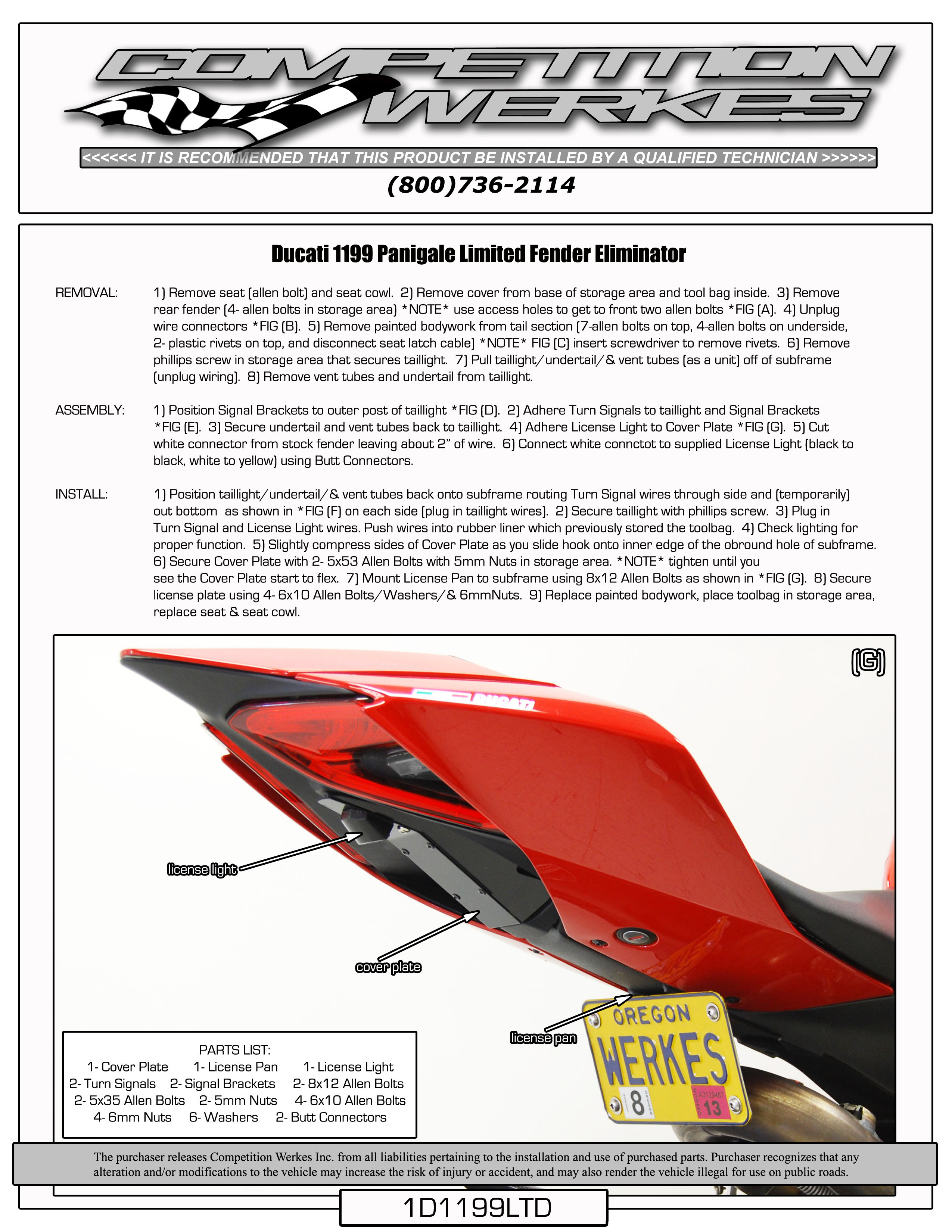

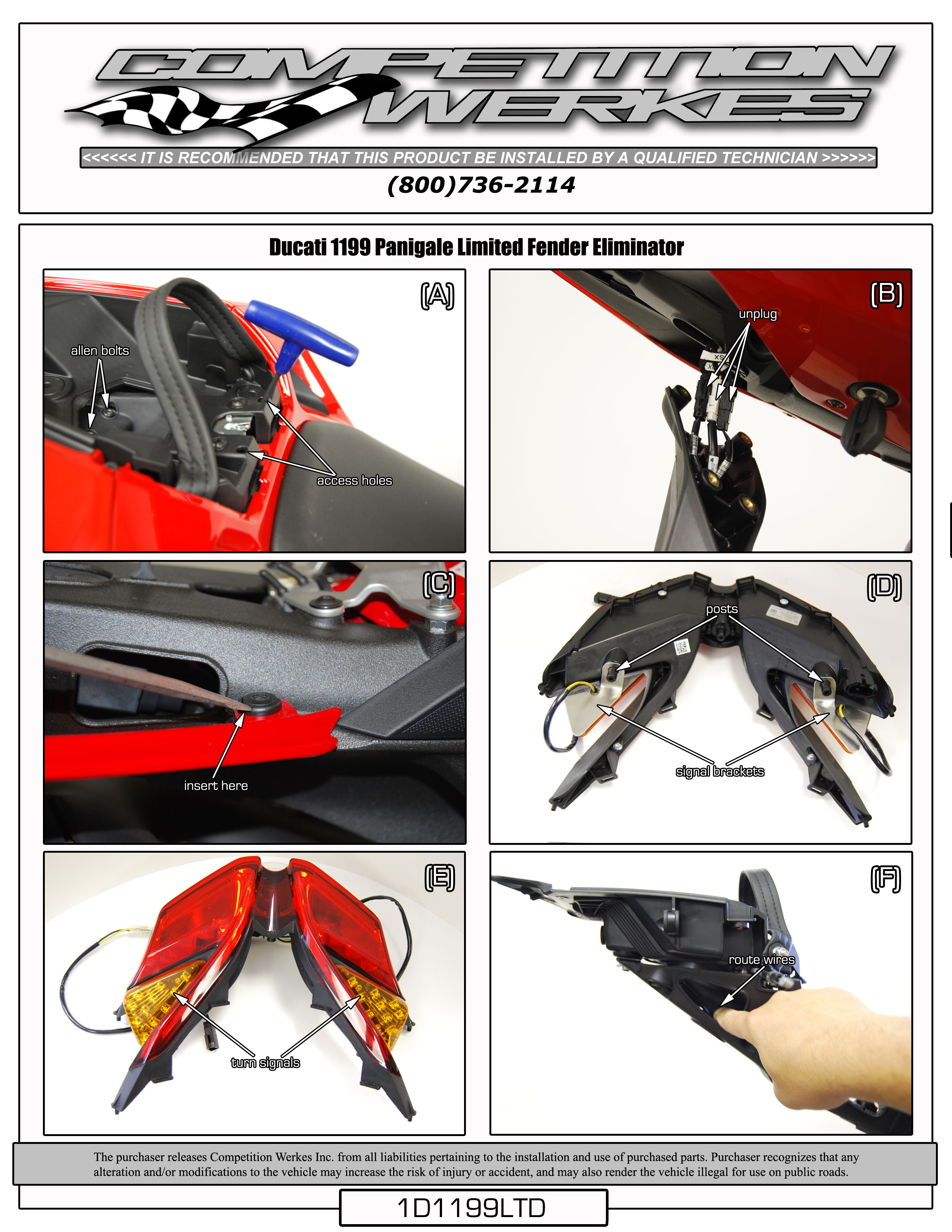

Infos complémentaires sur le support Competition Werkes :
http://motowheels.com/attachment/41214- ... TDword.jpg
http://motowheels.com/attachment/41213- ... Dphoto.jpg

mer. 7 août 13 19:40
c'est bien pensé pour les clignotants
tu as un lien commercial?
La plaque disposée de cette manière est amendable ?
