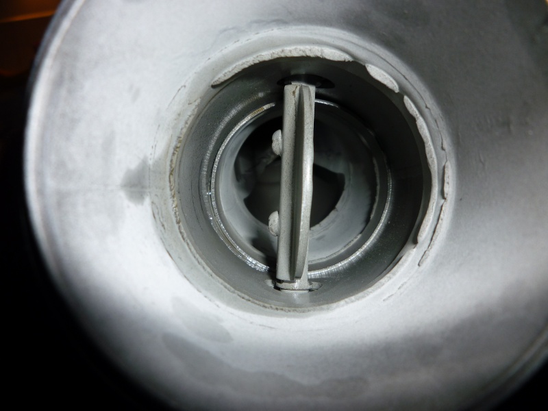

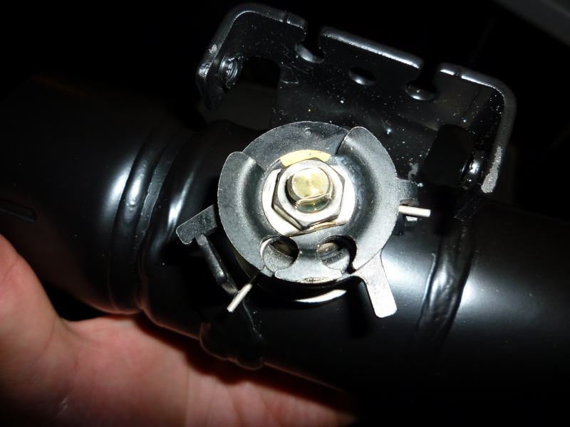

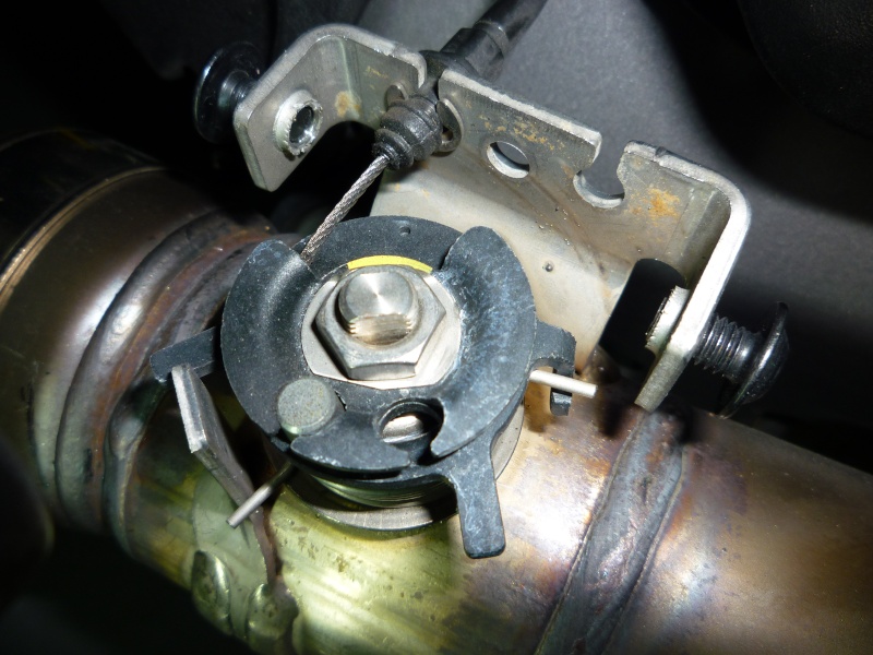

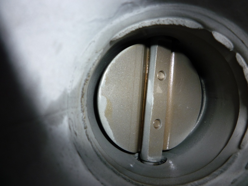

Et bien heureusement que j'avais pris une photo!! elle est finalement ouverte sur la moitié du diamètre et on ne peux mettre l'axe comme sur la photo que dans une position.D'ailleurs je ne comprends pas le truc quand on tire sur le cable le papillon se ferme.Quelqu'un pourrait il m'expliquer le principe?je suis sur d'après ma photo de la position de l'axe car on ne peux l'orienter que d'une façon
position originale
mon dernier montage (appréciez la différence de couleur par rapport à l'origine,c'est quand même plus propre!!)
position cable non tiré
position cable tiré

Peut-être alors que c'est ouvert par défaut pour permettre de pouvoir rouler quand même au cas où le système tombe en rade ?
EDIT : Super pour les photos, ça pourra servir un de ces jours ;)

Pour ce que ça vaut, et vu la tubulure reçue dernièrement, je confirme que le clapet est ouvert au repos. N'est-il pas piloté juste aux environs des 4500trs/min pour les fameux 100 db ?

La valve est ouverte au ralenti... Elle se ferme en accélérant en atteignant un certain régime (2500/3000 tr/mn) et se rouvre qu'elle que centaine de tours plus haut ...!
