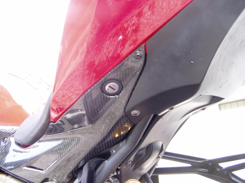

comment tu fait passer la serrure deverouillage selle passager sur le" coté sous reservoir"? .et tu parles cache distribution mais chez 2@4 il existe pas ?
streetfighter2802
dim. 17 janv. 10 14:04
Pour la serrurre il y a un gros boulon a enlever, ensuite tu degage le cable de la serrure, tu passe la serrure dans la piece carbone, tu resserres le boulon, tu remet le cable dans la serrure et tu revisse la pièce carbone sur le Streetfighter en s'assurant que la serrure actionne toujours l'ouverture de la selle passager...
dim. 17 janv. 10 14:12
je crois que chez 2@4, ils vont en vendre des pièces pour streetfigther !!! :pouce: :pouce::pouce::pouce: :pouce: :pouce: :pouce::pouce::pouce: :pouce:
mets des photos dès que tu peux..... :heart:
Phil13
dim. 17 janv. 10 16:41
le cache distri dont je parle est celui d'origine des SF S, pour la serrure Street à tout dit, sauf que moi j'ai été obligé de retailler un des 2 passages pour les ergots de la dite serrure, un petit coup au cutter et c'est bon, je fais des photo cet aprem ou demain

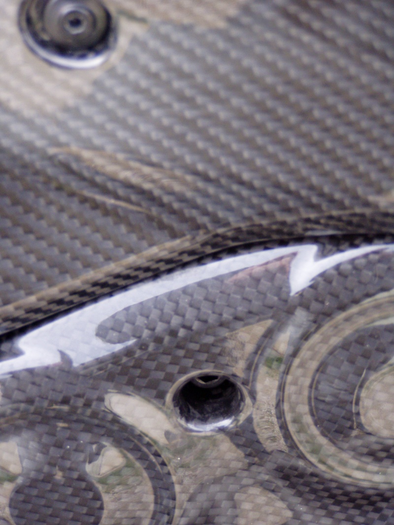

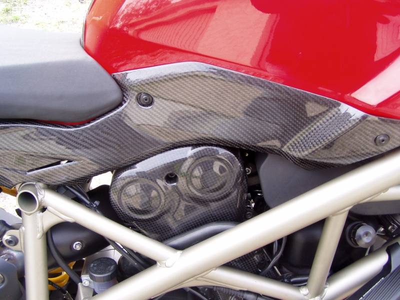

alors voilà quelques photos sur les 1ere on voit la différence du dessin du carbone le DP forme de petits carrés réguliers alors que le 2@4 forme plutôt des lignes en diagonale

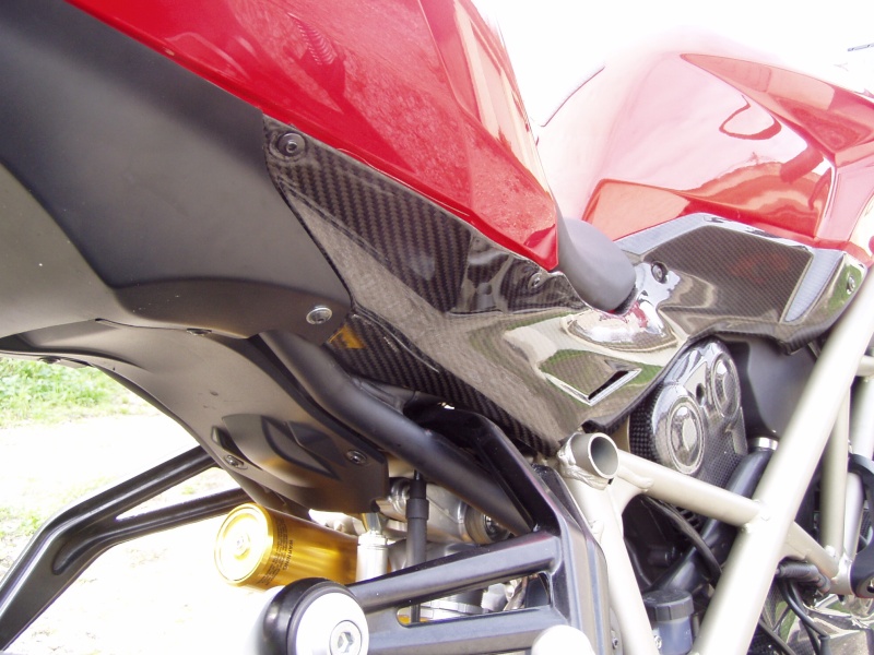

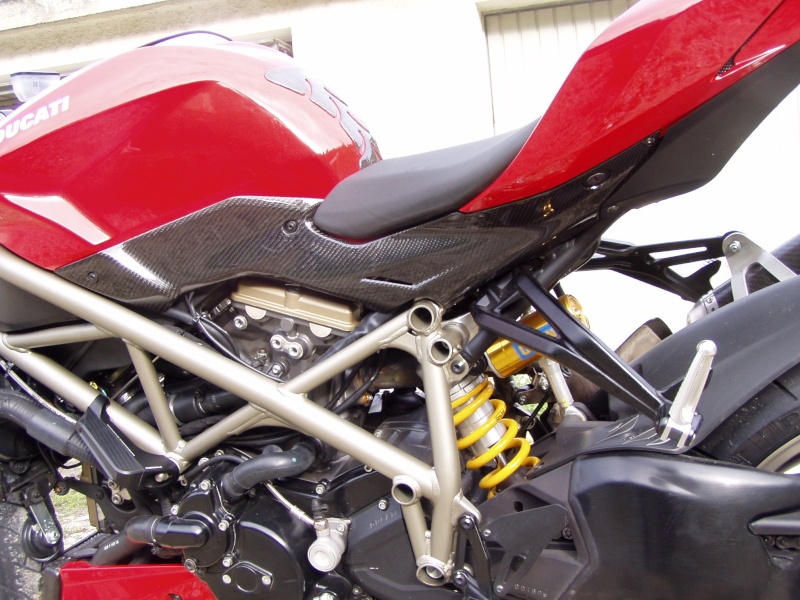

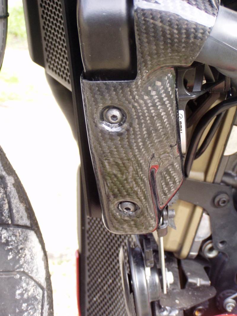

pour les autres pièce tout est nickel question visuel ou qualité, je n'ai pas encore monté le pare chaleur et le garde boue arrière, le tour de clé est monté mais mon appareil photo est tombé en rade je le mettrai quand tout sera en place
vu de la serrure, pas de souci au montage, voilà, la suite demain peut être

vu que j'ai commandé une street de base pas de carbone d'origine donc pas de differences .tes photos sont top ca a l'air de bien cadrer
streetfighter2802
lun. 18 janv. 10 00:17
C'est très propre tout ça !! :pouce: :pouce::pouce::pouce: :pouce: :pouce: :pouce::pouce::pouce: :pouce:
