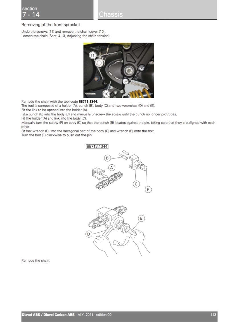

eagle4
Localisation : Yvelines
Sujet : Re: Pignon de 14 ?
jeu. 13 sept. 12 04:44
victor a écrit :alors pour le remplacement c est un peu galère en effet mais en détendant au max la chaine sa fini par sortir ,il faut aussi démonter le récepteur d embrayage car sa passe au poil
Fort de ce commentaire, me voila décidé a changer mon pignon :pouce: :pouce::pouce::pouce: :pouce: :pouce: :pouce::pouce::pouce: :pouce:
3000 bornes au compteur, chaine détendue à fond, récepteur d'embrayage déposé, woualou, c'est impossible à faire!
La chaine butte sur le cadre alors que le pignon est encore engagé dans les cannelures sur une distance de 4 à 5 mm.
Impossible aussi de faire passer la chaine au dessus des dents du pignon, même recepteur déposé elle bute dans le carter moteur.
Consultation du manuel d'atelier, il faut dériveter la chaîne............. :mur: :mur:
................oui je sais j'aurai du commencer par la et ne pas croire ce que peuvent raconter certain paj sur les forums.
paj = peine à jouir
Cédric
Localisation : Mastaing-59
jeu. 13 sept. 12 22:26
on est obligé de dériveter la chaîne???
sinon je vais pas pouvoir me le faire par moi même...arf
eagle4
jeu. 13 sept. 12 23:21
FoX a écrit :on est obligé de dériveter la chaîne???
Et oui, il faut l'outils qui va bien 78€ chez VPC Bike (c'est exactement le même que celui utilisé par les concessionnaires Ducati)
Ne pas oublier aussi l'attache à riveter, référence 677.4.012.1A ("drive chain joint" repére 23 page 81 du catalogue PD)
Cédric
jeu. 13 sept. 12 23:47
Sur pas mal de forum concernant les derniers monsters, j'ai vu que les gars arrivaient à gagner le jeu nécessaire en démontant la platine du repose pied.
A vue de nez ça te semble inutile sur le diavel Eagle4 ?
Sinon il va falloir effectivement sortir le dérive chaine :scratch:
eagle4
ven. 14 sept. 12 01:01
Cédric a écrit :Sur pas mal de forum concernant les derniers monsters, j'ai vu que les gars arrivaient à gagner le jeu nécessaire en démontant la platine du repose pied.
C'est la fonderie qui supporte celle de l'ensemble repose pied qu'il faudrait virer Cédric, et ça ce n'est pas possible.
