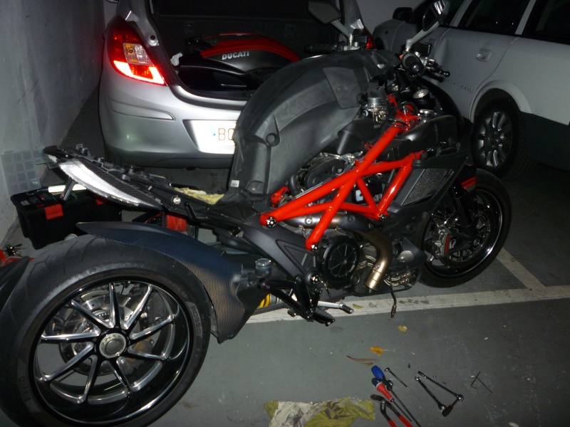

Bon!!!!!on m'y reprendra à vouloir démonter le collecteur....1h qu'il me disait packo :humour:
j'ai passé de 16H à 20H30!!!!!.avec une sal***... de vis sur le cylin dre arrière impossible à enlever .il ya des vis partout!!! j'ai jamais vu une moto avec autant de vis!!!!!!Pour enlever trois put... de vis de collecteur à l'arrière il faut tout démonter et basculer le réservoir pour accéder.je ferais un petit tuto en photos...
Avis à la population : armez vous de patiente sinon vous êtes mort!!! :rofl:

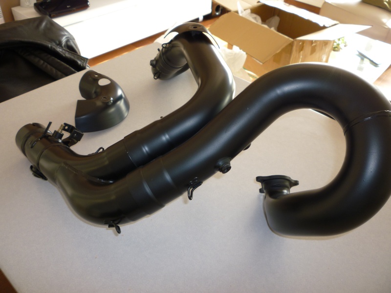

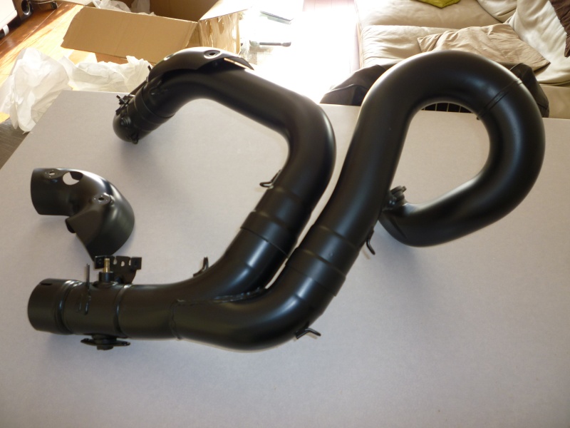

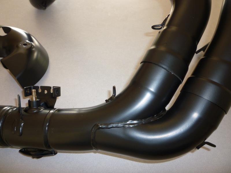

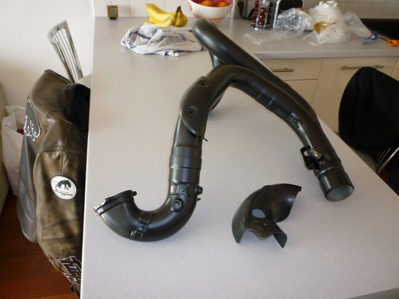

mer. 14 déc. 11 18:32
voilou voilou!!reçu aujourdhui...travail très propre!!! j'attend avec impatiente le pot zard maintenant!!
Sujet : Re: Tubulures échappements en noir
mer. 14 déc. 11 18:45
Effectivement ça à l'air d'être du bon boulot ! Image
Tu nous diras à l'usage.
