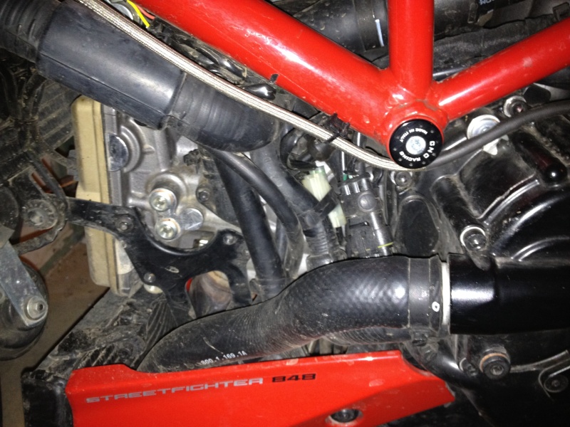

Ci joint ci après les photos avec la référence de la pièce
La photo de la pièce et accessoires...
Pour le montage changement de la biellette en lieu et place de l'autre et ensuite raccorder la fiche. Ni plus ni moins

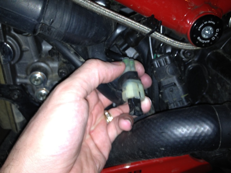

Par contre mon DS m'a dis que dans la notice de montage il se sont trompé pour l'emplacement de la fiche, mais il l'a quand même trouver donc je viens de prendre des photos sur la mienne pour vous montrer...
Il y a une grange fiche noir et derrière, une blanche avec un bouchon, et c'est sur celle ci qui faut brancher.
Trop bien et trop fort mon DS (Metz) :griendit: :griendit: :griendit:
Voilà GS :gs: , tu as toutes les cartes en main... :pouce: :pouce::pouce::pouce: :pouce: :pouce: :pouce::pouce::pouce: :pouce: :love:

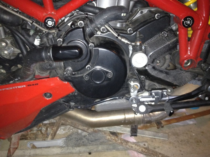

Sinon,j'ai fait le montage il y a un instant et 10mn montre en main. Par contre je ne peux pas aller l'essayer :cry2: :cry2: , j'ai les pios., si demain il fait beau je ferai un essai et je vous dirai :) .
fa_107rm
Localisation : VAL DE BRIEY
Sujet : Re: [TERMINE] Commande groupée Shifter / quick shift pour SF848
jeu. 21 juin 12 03:20
Une fois monté
