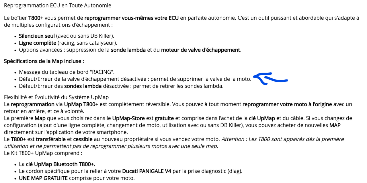

Oui dans ton appli upmap tu as justement l'option pour retirer les codes erreur de valve par exemplez. Tu branches ton boitier a la prise diag sous la selle, tu te connectes ensuite a ton appli qui va detecter les codes erreurs que tu peux effacer ensuite
- Laurent 30320
- Bébé Ducati-Maniaque
- Localisation : 30 Gard
Sexe :
- Votre Ducati : 1100 Streetfighter V4 S
Sujet : Re: Une Pani V4S 2025 en commande
Ha d accord merci… je pense que je vais tout reprendre de zéro… remettre la carto d origine puis celle de termignoni pour commencer… la valve de mon côté est en place, il faut donc la retirer et enlever le code erreur via upmap? Puis au pire la ramener chez br performance
- GAGAPANIV4S
- Âge : 54
Sexe :
- Votre Ducati : Aucune
le probleme me concernant c'etait les sondes lambda qui etaient deconnectées (y en a 6 de memoire) et çà faisait 6 codes erreurs affichés dans l'appli upmap avec un temoin moteur au tdb.
Quand tu charges ta carto oem, puisque tes sondes lambdas sont deconnectées mais l'ordi les cherche, tu devrais retrouver ce code erreur au tdb en mettant le contact, puis tu charges la carto termi upmap, puis sans demarrer la brele, tu vires les codes erreurs depuis l'application, puis remets le contact le code erreur moteur disparait du tdb. çà s'est passé comme çà dans mon cas
Si tu vois un autre code erreur (comme pour la valve par exemple si c'est bien çà dans ton cas, il faudra bien s'assurer qu'elle est retirée ou desactivée pour effacer le code erreur ensuite)
Desmo racing a toute une liste de codes erreurs repertoriés que tu pourras comparer avec celui ou ceux affichés dans ton upmap pour verification https://www.desmo-racing.com/liste-code ... xl-26.html
Desmo te detaille d'ailleurs que tu peux bien faire ces manip depuis ton upmap t800
https://www.desmo-racing.com/t800-up-ma ... -5172.html
Tu as ensuite le trou a moins de 4000trs que tu finiras de regler avec BR Perf une fois pour toutes enfin je l'espere
